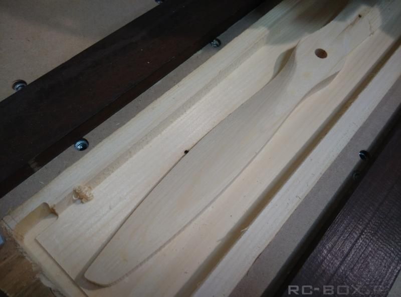

В перерывах решил запилить винт.
Есть немного особенностей, во первых это выбрать траекторию обработки, правильный выбор залог успеха по качеству и снижение времени обработки. Для себя сделал вывод что для 3Д обработки нужно изучить дополнительный софт, потому как VectricAspire не совсем удачный выбор для этого. Он отлично подходит для раскроя, имеет очень удобную функцию для доработке чертежей под фрезу (если конкретно то обработка внутренних пазов без особой переделки чертежей), но для 3Д не лучший вариант. Также нужно отработать технологию точного переворота заготовки.

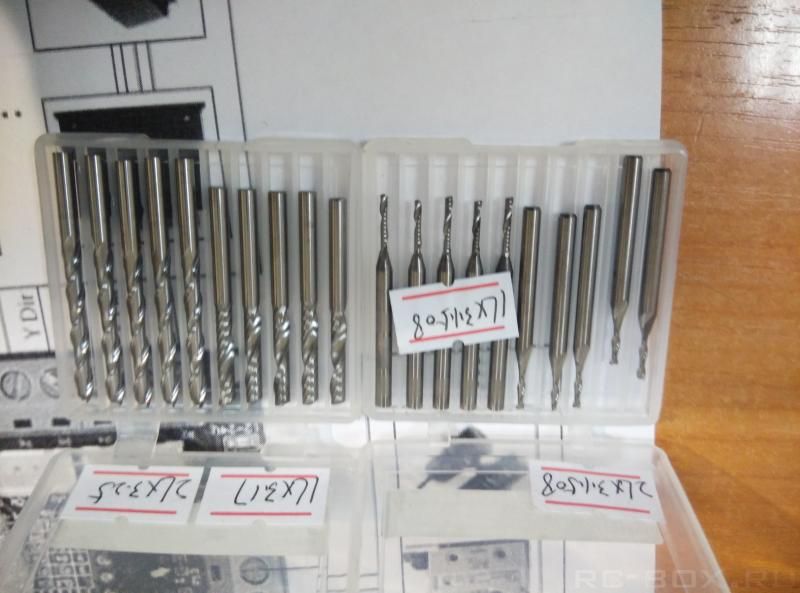

Чуть не забыл между праздниками пришли фрезы.
По качеству супер, отлично режут :)
