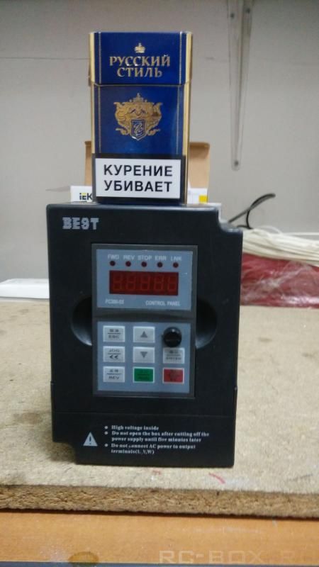

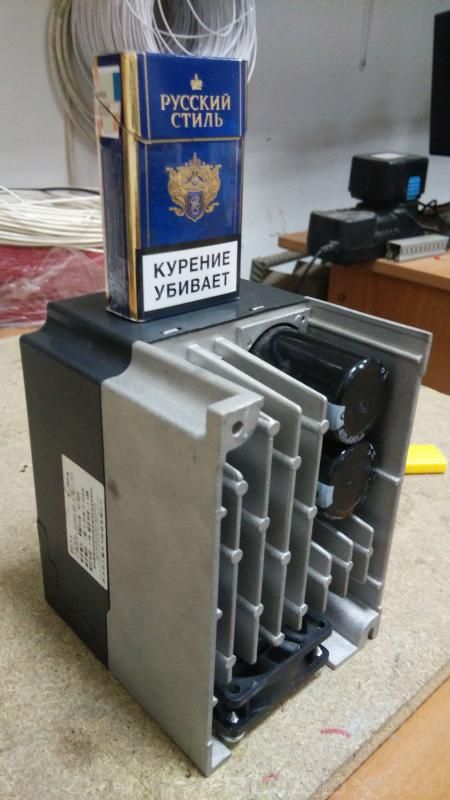

Сегодня забрал частотник, достаточно компактная штука, ожидал что будет крупнее.
Пока не подключал, хочу все доделать нормально, как обычно бывает, сразу не сделал, а потом некогда ;D

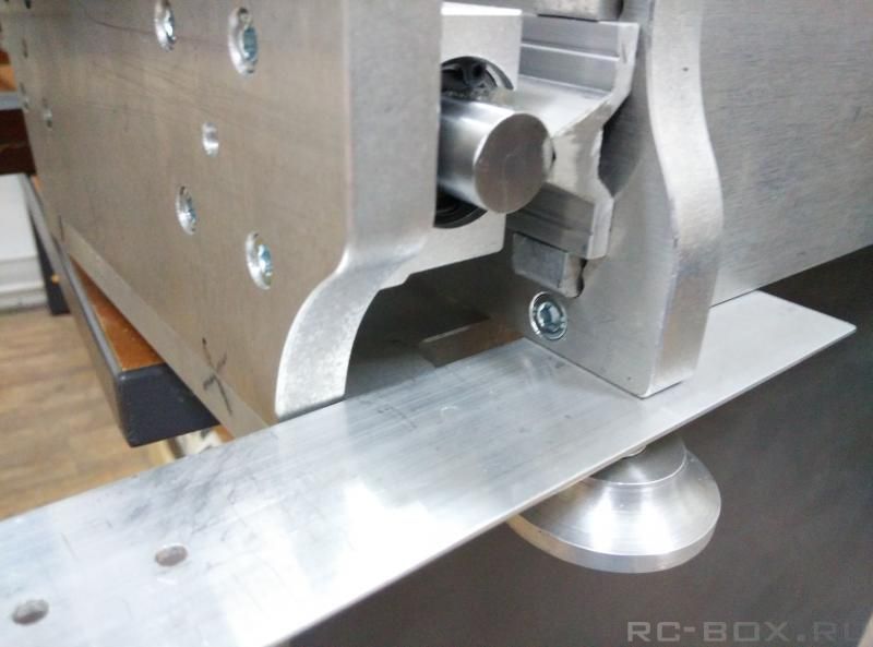

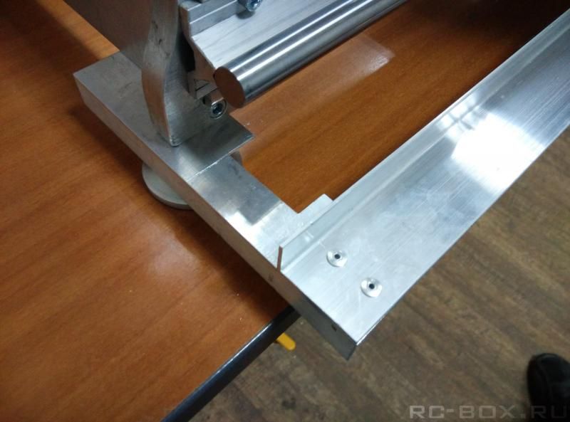

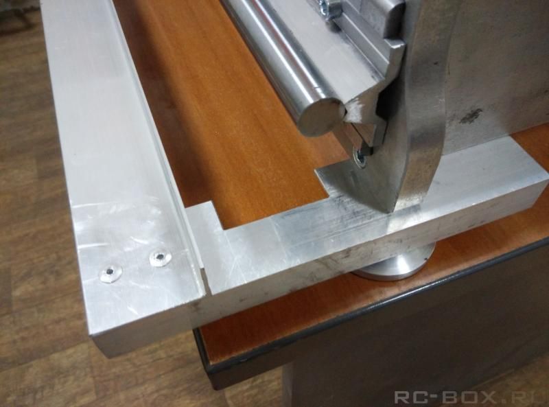

Пока прикидывал компоновку шкафчика решил закрепить оставшийся кабелеукладчик, подогнал портал к краю и был удивлен, вышла промашка :)
Портал в основании по краям значительно шире, как-то этот момент упустил, пришлось переделывать.
Если переделать в третий раз то получится еще быстрее ;D

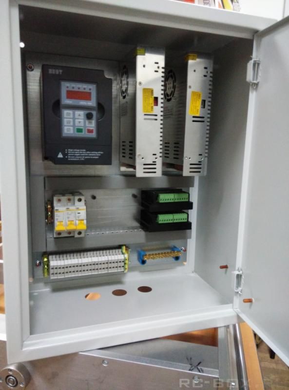

Между делом нашлась удачная компоновка оборудования в шкафчике. Плотненько и наверное не совсем будет удобно, но брать шкаф большего размера желания не было, получился бы совсем огромный.
Размер ЩМП-2
Завтра займусь проводами, нужно подключить все в шкафу и сам станок. Еще весит вопрос по трубкам для системы охлаждения, их пока нет.
