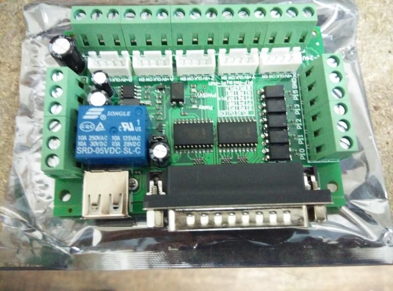

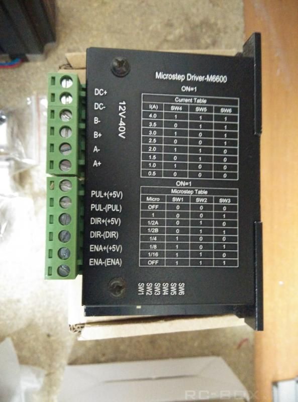

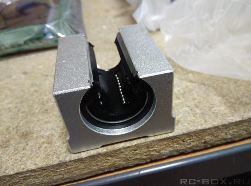

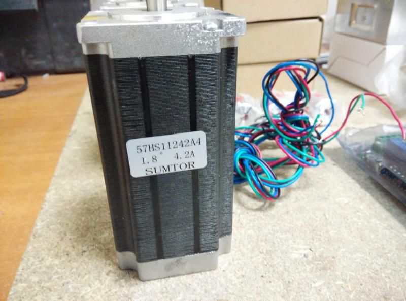

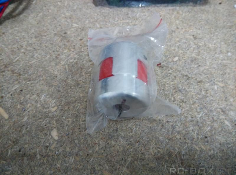

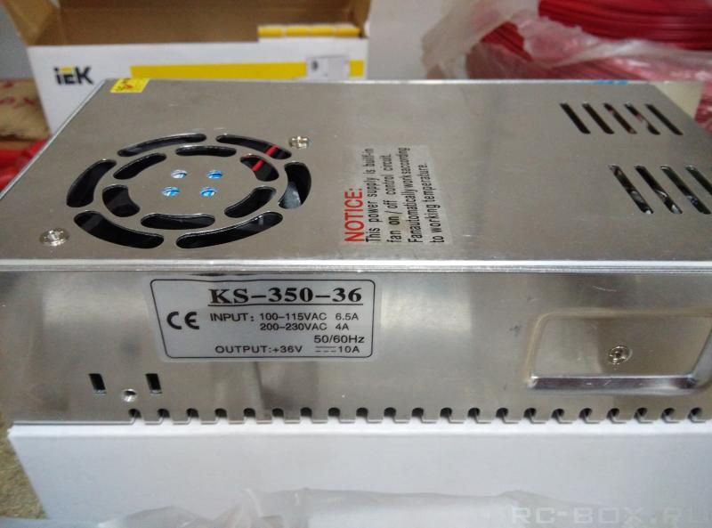

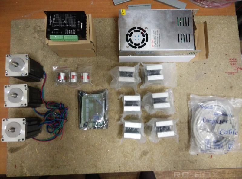

Параллельно были заказаны цилиндрические рельсы, подшипники, ШВПшки, шаговики по 30кг, драйверы, мозги и концевые датчики .
Пока был в отпуске  пришла электроника.

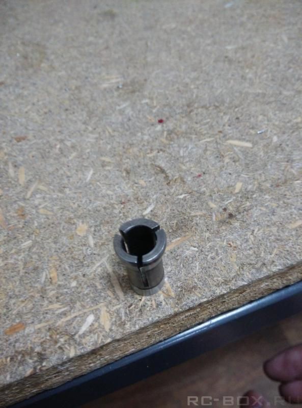

Шпиндель пока временное решение из это темы, матерые бесколлекторные шпиндели с частотником стали стоить совсем не гуманно, наверное в будущем сменю.
У этого временного решения есть одна проблемка, цанги совсем печальные, и диаметр великоват.
Интересно токарь же должен справится с такой штукой?
По моему ничего сложного абсолютно.
