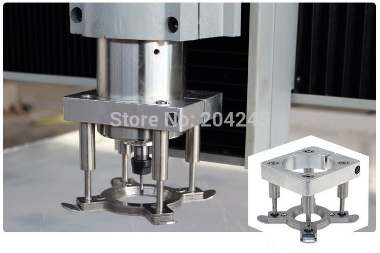

Набрел на интересную штуку, отличное решения для раскроя листового материала
Цены на готовые совсем негуманные, нужно заставить себя и сделать :)

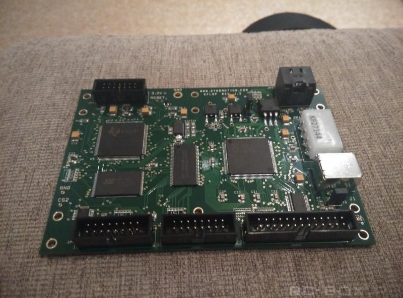

Есть небольшая радость, наконец то доехала новая игрушка, зовется KFLOP.
Почитать кому интересно можно тут, очень крутая штука, функционал огромен (интересно для изучения), но потребует времени для настройки под мач и еще больше времени для настройки под родную прогу, у которой кстати очень хороший планировщик траекторий.
Я как понимаю что 4-е стойки удерживающие крестовину подпружинены...
Вот недостаток фиговины - когда она обжимает шпиндель стойки которые вокруг разреза сходятся.
А либо там люфт в телескопе конский .
Либо учли и сделали смещение .
Самому - конечно можно .
Только камень предкновения - из под резца эта конструкция будет подкусывать из-за поверхности .
А шлифовать то где ?
Шкуркой - а точность .
Если опустить точность и там все болтается как сосиска в прорубе - надо хотя бы соблюсти пары трения и твердости поверхностей .
А то разобьет эту конструкцию очень даже быстро - шпиндель то ходит по всем диагоналям и стойки имеют боковые нагрузки меняющие свой вектор.
Если сам будешь делать учти эти моменты сразу - чтоб не тратить время в никуда.
« Ответ #152 : 10 Июня 2015, 00:59:49 »
Задача этой штуки придавить лист к столу, в то время как фреза пытается его оторвать от стола :)
На сколько точная - не важно, главное прижать лист в зоне реза.
Для хорошего скольжения по листу предусмотрены подши.
А вот как это делают моделисты :)
« Ответ #153 : 10 Июня 2015, 07:41:02 »
По моему все это быстро забьется пылью. И вообще как то сомнительно это выглядит.
« Ответ #154 : 10 Июня 2015, 09:40:20 »
На видео лучше конструкция, по принципу автомобильной подвески.
Такая конструкция практически неубиваемая в этом приминении,только материал для прижимной шайбы подобрать с маленьким трением(капролоктан или капролон )
« Ответ #155 : 10 Июня 2015, 18:04:44 »
Смысловая нагрузка балды понятна .
Просто если начнет крестовина запинаться об фанеру, бальзу по причине что стойки клинят ( разбило, грязь попала куда то в интимное место ) , мне кажется что станок может начать терять в некоторые моменты шаги и полезет брак .
Детали разедутся.
Хотя я далек от  станков , но подобные телескопы делал и их клинит по разным причинам.
Порвет материал, загнет прижим, но вряд ли станок начнет пропускать шаги...
Никита, эта приспособа скорее для тонких металлических листов. Если для дерева делать, то надо по принципу колеса на кресле, только подпружинить или колеса резиновые.
Да меня в основном интересует фанера 3-4мм и бальза.
Скотч не особой вариант, хотя кто то пользуется.
Вакуумный стол делать - прокачать нечем.
Есть еще вариант попробовать фрезы со стружкой вниз.

На выходных решил поковырять KFLOP :)
Начал с распиновки коммутационного кабеля.
Саму платку решил поставить на "пол" в шкафу, чтобы не ездила вклеил болтики, на них наворачиваются стоечки и прикручивается сам KFLOP
Около часа на настройку базовых параметров, заливку прошивки в контроллер, и станок побежал в ручном режиме
Я конечно понимаю, что это только начало, но уже хоть что-то :)

В тот же вечер удалось запустить mach3 на кфлопе, на тестах разогнал Y до 15м/мин ;D, но это больше тест.
Остался пока открытый вопрос с подключением датчиков, буду пытать на следующей неделе победить :)

Пришлось сделать небольшой моддинг платки опторазвязки
Суть в том, что платка заточена на LPT порт, а у LPT входы подтянуты к +5В.
Теперь контроллер видит все датчики, а Мач нет, особо времени разбираться не было, пришли гости :)

Победил Кфлоп ;D Однако занятная штука, некоторые вещи необходимо писать на СИ, например хоуминг, вкл/выкл шпинделя, вкл/выкл драйверов, пробник для инструмента, ну и еще на что фантазии хватит :)
Основные функции уже работают, по датчикам домой гоняет, координаты обнуляет, шпинделек запускает :)
