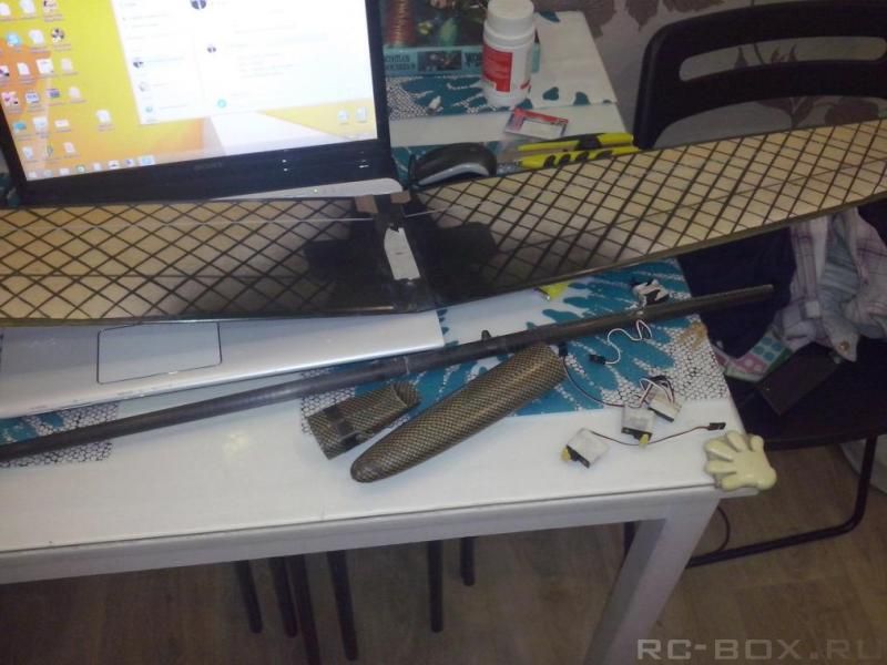

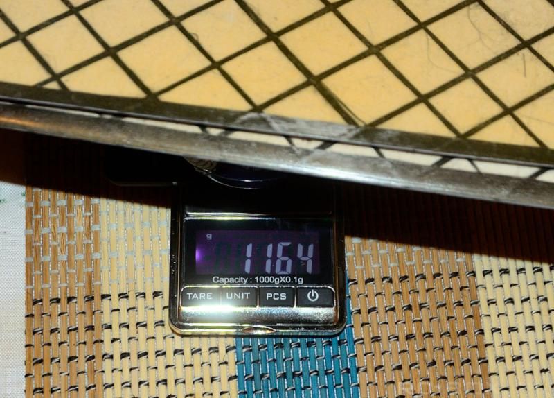

В прошлом сезоне у меня был достаточно не плохой планер. Но так уж вышло, что после 2-ух хороших морковок , крыло пришло в негодность. ( на нем учился летать мой сын, со всеми вытекающими). А фюзеляж остался вполне в отличном состоянии и стоит без дела. И вот удалось заполучить новое крыло. Более современный профиль, размеры и вес. ( что для меня очень значимо, если учесть что прошлое крыло до ремонта весило 170гр) и вес взлетный у всего планера был 320гр
теперь идет процесс сборки.
Полностью процесс я не фотал, но теперь постараюсь делать более подробно.
Крыло уже склеено и каюсь, фото процесса сборки я не делал..
Начал осаживать крыло на фюз, срезал задний конус с балки, на передний конус предварительно одел, винтиком прикрутил - посмотрел что к чему, наметил место , где будет новый конус стоять, прикинул длину хвостовой балки и понял -придется работать немного более чем планировал.. балка длиннее примерно на 10 см.. а это как минимум скажется в лишнем весе и свинце в морде, что бы вывести центровку, поскольку этот профиль любит переднюю центровку... ну тогда под шумок и оперение полегче установлю и тяги гибкие поставлю , тоже несколько грамм скину...
Был фюзеляж почти готовый к полету - а сейчас разобрал его по запчастям...
В общем начал устанавливать задний конус, у ребят разжился фирменным конусом от Бластера, а диаметр балки немного не схожий... но установил все ж его на место. Сегодня сделал попытку притянуть винтиками фюз , думал залью конуса в крыле и будет крыло "сидеть" как родное - а кольцо конуса БАЦ - и лопнуло.. В итоге пришлось разбирать все и начинать с нуля.. сейчас полностью голая балка...
а ведь еще пару часов назад вся электроника стояла на местах и все готово было к протяжке тяг... блин.

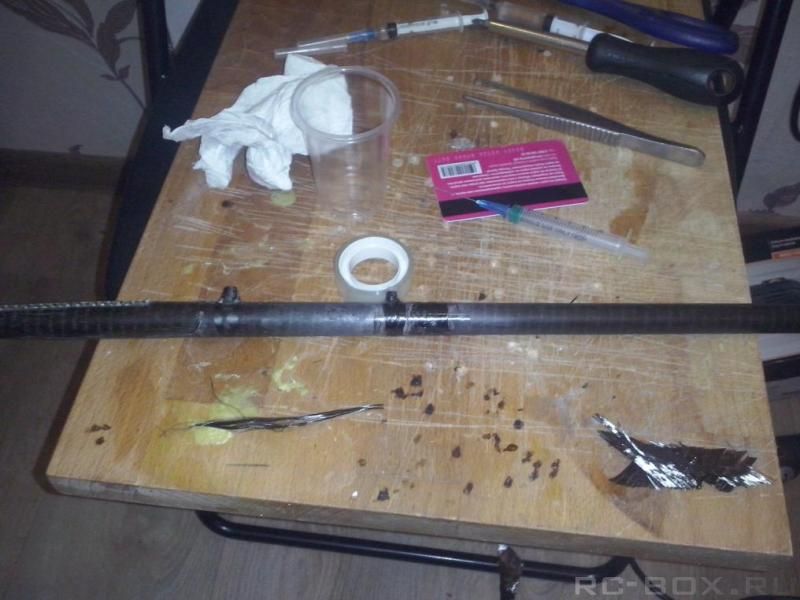

Когда крыло еще ехало ко мне, начал потихоньку готовится к смене конуса. Из наконечника авторучки сделал шаблон, залил смолой. Получилась матрица для конуса. Далее был изготовлен сам конус. При вынимании конуса матица была уничтожена.. небольшой урок по формованию был получен. Потом даже подумалось, что зря его делал.. а оказывается сейчас делаю конус именно так как и планировал..

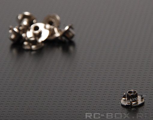

В отмеренном месте просверлил отверстие, и изнутри вставил закладную гайку,
предварительно обмотав её угольной нитью на смоле.
До этого подготовил сам конус, просверлил и сделав посадку на круглый фюз. Затем обмотал той же плоской нитью со смолою . И стянул всю конструкцию пластиковым винтом, и затем все сильно затянул скотчем. Так же заклеил отверстие от предыдущего конуса. Вроде как и смолы старался лить не много, капал по капле из иголки шприца, а замотал скотчем и увидел, сколько её вылезло по шву скотча....

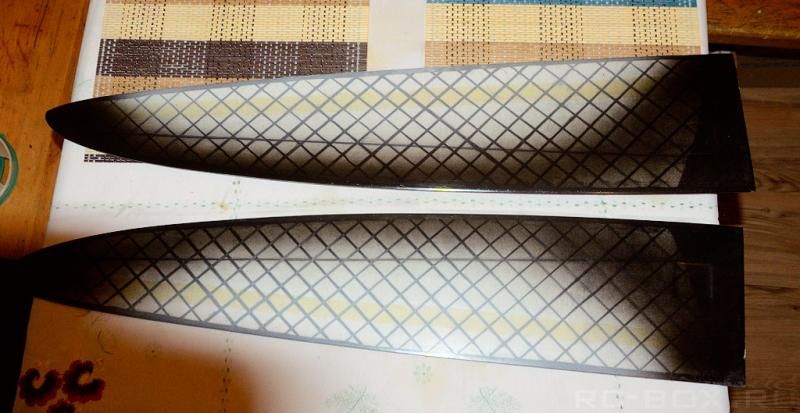

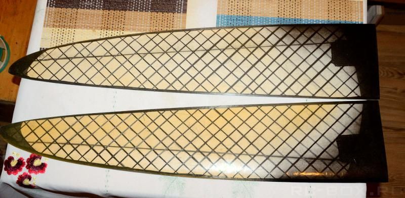

Сергей а что из себя представляет крыло по конструкции, с виду вроде сердечник из пены + композиты, или не так?
Re: С миру по нитке - новая металка F3K
« Ответ #5 : 02 Марта 2015, 12:03:41 »
да, так, всё верно. только использовано минимум карбона.. для удешевления.
« Ответ #6 : 02 Марта 2015, 14:55:38 »
А помимо карбона еще тонкое стекло?
И еще интересует какая пена?
« Ответ #7 : 02 Марта 2015, 18:03:07 »
Да. стекло.
пенопласт обычный.. не шариковый.. пенополистерол.. вроде так он называется.
