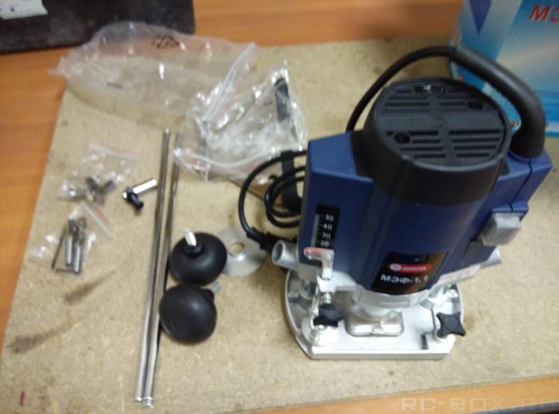

Давно присматривал фрезер под одну интересную задачу, может как временное, а может как и постоянное решение :) Выбор сейчас вполне большой, но почти все они братья близнецы и делаются скорее всего на одном "отечественном" заводе ;D
Основным критерием при выборе, было возможность крепления хомутом, а также скинуть все лишнее с корпуса.
Выбор упал на Диолд МЭФ-1.1, цена/характеристики/конструктив - эти параметры мне показались у него самые привлекательными из всех возможных вариантов.
Комплектация вполне стандартная: направляющие для параллельного реза, пару цанг на 6 мм и 8 мм, хотя на вид они одинаковые и кстати кривые ;D, запасные щетки.

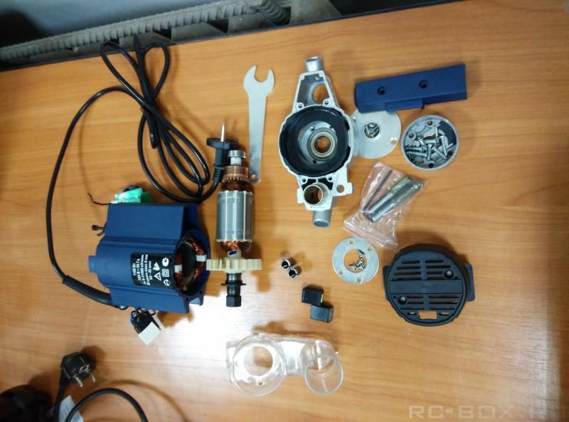

Выключатель нажимной, для моей задачи это недопустимо, поэтому предстояло вскрытие. На профильных форумах проскакивала информация, что стандартных подшипников хватает на первые пару часов работы, поэтому их было решено сразу же заменить.
При разборке обнаружил небольшие дефекты обмотки, КЗ нет, но изоляция в паре мест была немного сбита, подправил это дело смолкой.
Завтра планирую заехать в Вираж, подобрать подшипники и все собрать в кучку. Выключатель решил убрать совсем, на корпусе он точно не нужен :)
Ну а все лишнее с него отправилось в родную коробку вместе с гарантийником, кстати гарантия составляет один год :)

Подшипники уже в руках. Японские однако :), завтра если позволит время все соберу.
Остается вопрос по цангам, в стандарте вроде как на 6 и 8, но на вид одинаковые и одна кривая. А нужно будет зажимать 3-4мм... Чего бы такого придумать. Может кто-нибудь встречал переходники у нас в городе с 6-8мм на 3-4мм ?
