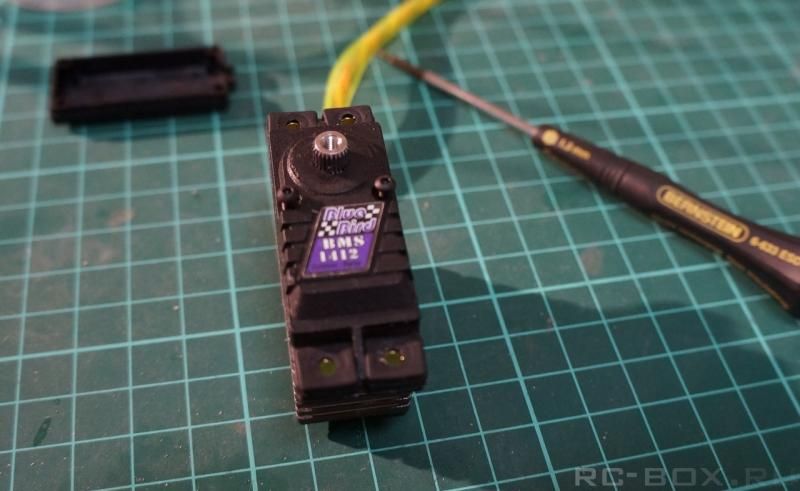

Эти сервы отработали у меня больше 70ти часов на бензиновом 35СС самолете , стояли на элеронах. Самолет погиб , а сервы дабы не пропадать полетели на новую модель. До самого последнего момента, нареканий на рботу серв не было , ноли держали четко , "трясучки" не было.  Сняв сервы обнаружил на них продольный люфт, решено было разобрать.

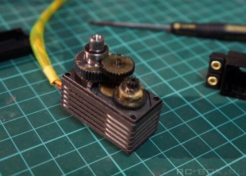

Первое что обнаружил , так это то что смазка сильно загустела и превратилась в липкую , твердую массу. Шестеренки положил отмокать в Галошу.

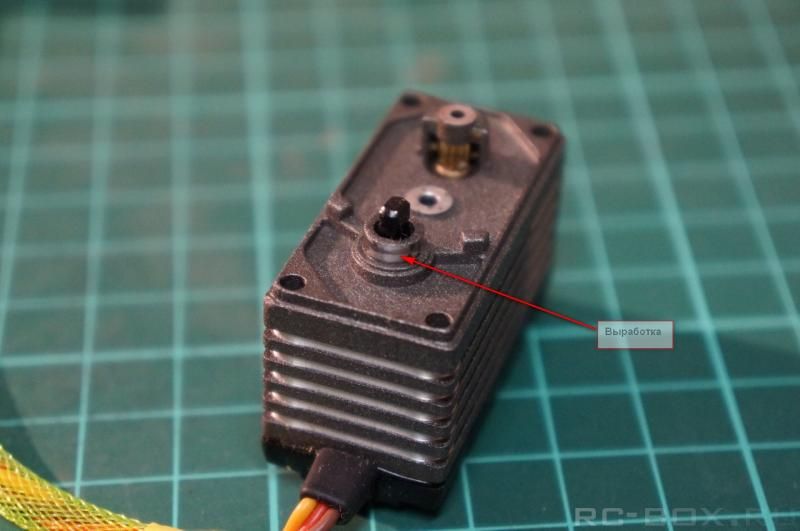

На нижней оси подшипника есть небольшая сработка , алюминий сверху окрашен серебристой краской, стерлась именно она.

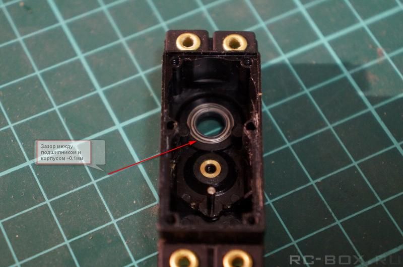

Причиной продольного люфта стало разбитое посадочное место в крышке. Зазор примерно 0.1мм. Сам подшипник тоже уже имеет незначительный люфт , но так как заменить нечем , да и эксперимента ради решил оставить их.
 Тщательно промыл все обезжирил и вклеил подшипник на эпоксидную смолу смолу.

Отдельно хочется отметить качество изготовления шестерней , сработки на зубьях не видно. Собрал сервы , шестерни смазал смазкой для шрусов МС-1000,
 уже много лет использую ее для этих целей , результат отличный как при положительных температурах так и при отрицательных. Продольные люфты после вклейки подшипников значительно уменьшились , но все же немного присутствуют , тут уж надо менять подшипники. Но этот люфт не значителен , примерно 1-2 мм на элероне. Для тридэшного самолёта , не критично.
