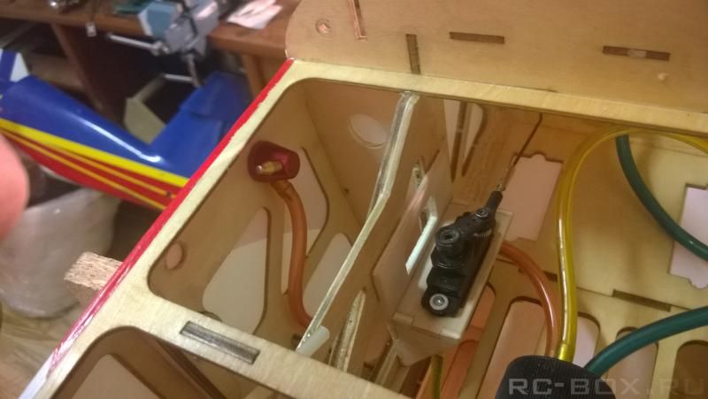

Выпилил  крепление под серву, вот что вышло

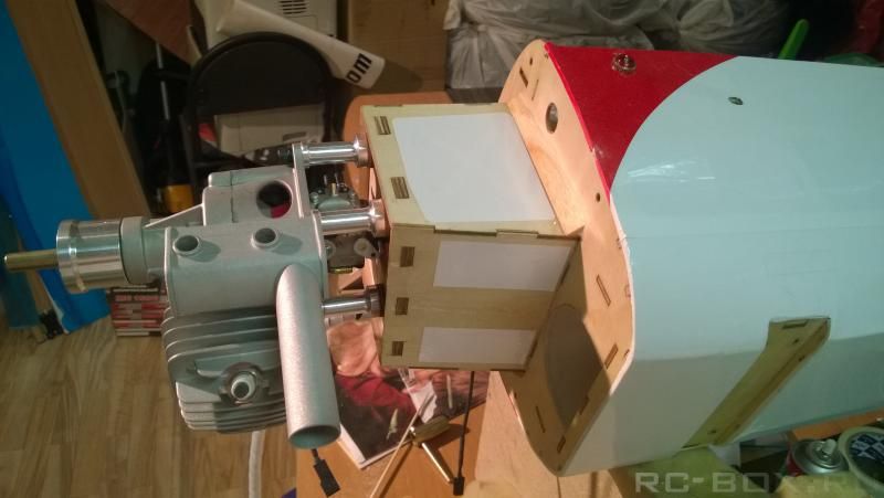

Начал по немногу собирать все в кучку, очень много мелочевки , которая отнимает время. Затянул пленкой не нужные отверстия в мотокоробе
Смотровой лючек в мотокоробе не предусмотрен, хотя вырез есть, выпилил из 2мм фанеры.

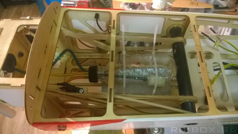

Бак из бутылки 350мл, просто, надежно , легко  :), расположение бака максимально близко к ЦТ.
Для заправки поставил клапан DUBRO, клапана с ХК при заправке очень часто "сопливят" все лето мучался , раза четыри менял уплотнительные сальники, посмотрим как дюбро себя покажет в эксплуатации. Клапан предназначен для врезки в топливопровод, что не очень хорошо для карбюратора, поэтому одну трубочку отглушаю каплей припоя, а со второго уже в бак.
