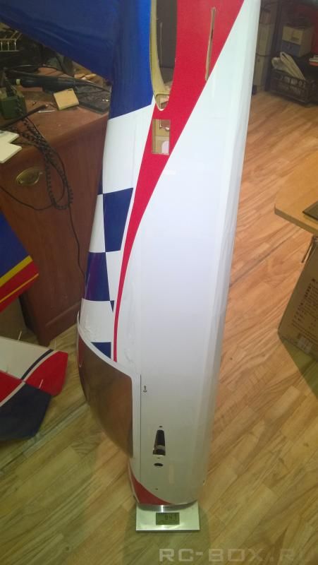

Еще один момент, когда вскрыли самолет, пленочка была практически натянута везде идеально, сейчас же все сморщено. Усыхает моделька , влажность в Китае значительно выше , это заметно и на весах , взвесил фюзеляж с вклеенными "усилениями", по идее он должен увиличится, но  вес удивил 946г., вес до вклеивания "усилений" был 949г.
Тема с весом не давала покоя всю ночь, утром пошел перевзвесил все, была мысль что когда взвешивал облокотил фюзеляж. Но нет, ничего никуда не облокотил, вот фото веса фюзеляжа, сегодня еще зафиксировал фонарь винтами, вчера без винтов взвесил

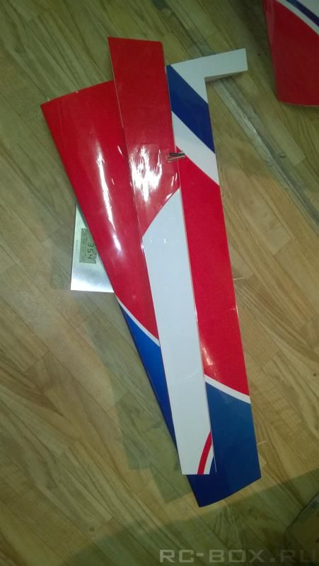

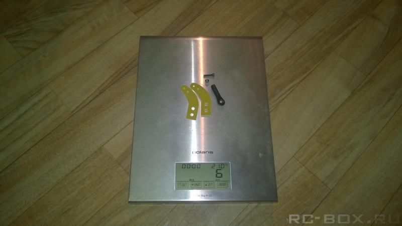

Дальше взвесил левое крыло с учетом вклеенных кабанчиков, вес крыла составил 354 г , вес кабанчиков и наконечника 6 г. Изначальный вес крыла на момент вскрытия был 360г.
Что подтверждает усыхание.

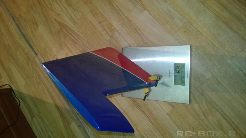

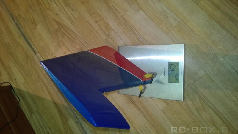

Так же взвесил РН , но тут чудес не случилось , так как все затянуто пленкой и наименее подвержен изменению влаги, вес с в клееными кабанчиками 63г.
