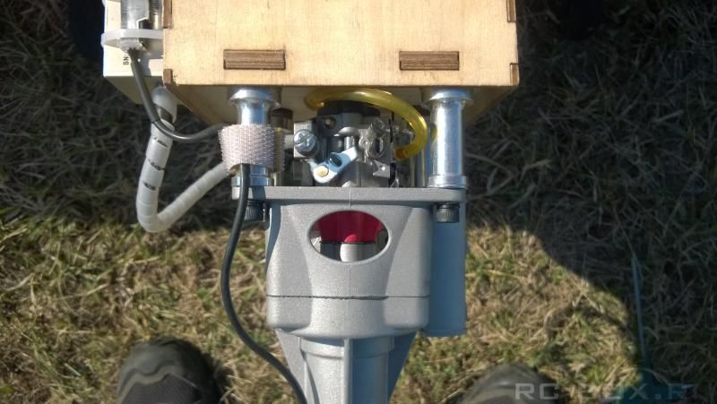

К сожалению вчера нештатная ситуация случилась с двигателем, наверное я рано начал "дубасить" :), надо немножко покатать мотор, но хорошо что все обошлось малой кровью. Кстати надо сказать связка моторамы на трубу показала себя хорошо, думаю без них я вчера бы нес к машине фюзеляж и мотокороб отдельно друг от друга :).

Вчера в крайнем полете на выходе из фигуры перестал управляться "газ", я стик туда сюда, безрезультатно, ну думаю снова серва газа сдохла, сажаю самолет на холостых, подкатываю к себе, слышу серва газа работает. Странно думаю. Снимаю фонарь и вижу что лопнула качалка на серве газа, у меня такое впервые. Хорошо что у меня стоит ограничительный болт на дроссельной заслонке и поэтому мотор не заглох. Вот думаю наверное надо бы и капот снять в первые за два года, заглянуть хоть туда, вдруг и там что-то лопаться уже начало :).
Вот бы не подумал ??? ,может лишнего спилил?
