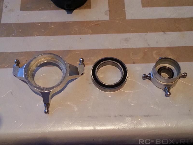

Пришла на днях новая тарелка. К сожалению оказалось что она с таким же люфтом как и та что стоит :( Видимо китайцы считают это нормальным. Значит можно сказать что та что стоит как новая ;D
Подбирать и покупать другую тарелку абсолютно нет желения, поэтому решил прибегнуть к нашему любимому средству - колхозу :) Т.к. тарелок у меня теперь куча, решил попробовать поменять подш на нормальный. Сегодня купил, правда просто закрытого который мне нужен не оказалось, но был закрытый с сальниками. В принципе думаю хуже с ним не должно быть. Если кто знает чем отличаются в эксплуатации эти подшипники напишите.
В тарелке подшипник просто завальцован.
Вытащить внутреннюю часть получилось на удивление просто и быстро. Я просто понемногу поджимал развальцованную часть тисками, покручивая, и так несколько раз, до тех пор пока подш не вышел.
А вот с внешней частью тарелки пришлось попотеть.
Поковыряв отверткой, стало понятно что так просто не разогнуть. Решил разделить все на небольшие кусочки и потом разогнуть каждый отдельно.
Но и тут ничего не получилось, метал довольно жесткий и к концам тоньше чем у основания, просто кончики ломаются.
Подумал подумал, больше ничего не остается кроме как сточить завальцовку. С помощью дремеля и напильника сточил заподлицо с подшипником, тарелку. А потом с помощью горелки, молотка и какой то метери удалось извлечь старый подшипник.
Вот что получилось
Продолжение следует...

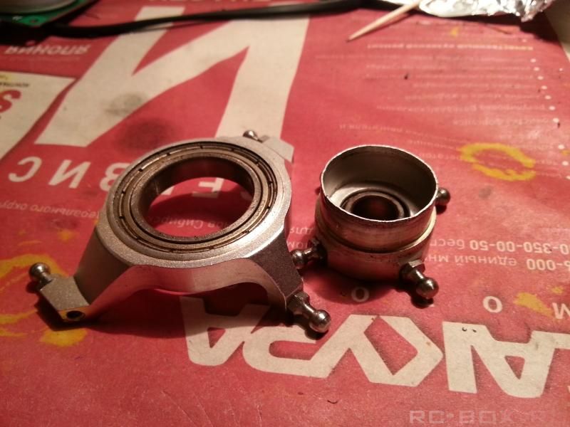

Запресовал подш, просверлил три отверстия и нарезал резьбу. Закрутил с локтайтом болтики 2.5мм на глубину 5мм. Подш и сам по себе сидит очень плотно, но так для спокойствия души пусть будет все как положено :)
Вставил внутреннюю часть и развальцевал молоточком.
 Единственное о чем потом подумал, что не помешало бы там помазать локтайтом чтобы провернулось ничего. Но уже было поздно. Ну да ладно с завода тоже ничего не было.
Проверил, люфт раз в 10 меньше чем на новой :D Практически не ощутим.
Интересно что у меня есть еще пластиковая тарелка, так вот там люфт намного меньше чем в металлических. Но чуть побольше чем в моей новой ;)
Итого на все 117р и один вечер.
