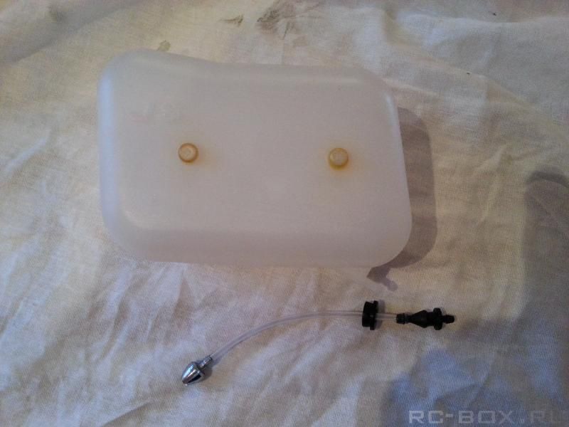

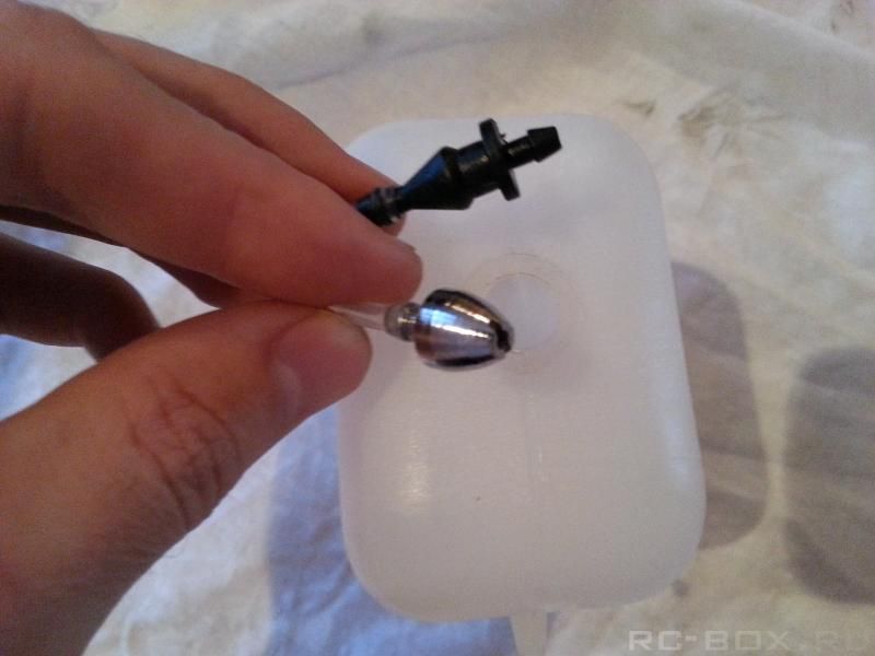

Пока едет мотор, решил подготовить верт, а именно заняться баком.
В метанольном варианте была стандартная схема - основной бак плюс расходный бачок. Разобрал основной бак, нужно как минимум заменить трубку на бензостойкую.
Но по хорошему в баке вместо грузика нужно поставить фильтр от хускварны или подобный.  Но проблема в том что его просто туда засунуть невозможно. Диаметр отверстия в баке всего 11мм :-\
Как вариант можно оставить грузик (возможно утяжелить его) и оставить расходный бачок. Но как он будет работать в системе без избыточного давления? Но хотелось бы убрать расходный бачок, т.к. итак объем более чем достаточный. Говорят на бензине этого объема хватает на час полетного времени (электролетчикам и не снилось ;)) И возить лишний вес ни к чему.
Можно конечно запихнуть вместо бака какую нибудь бутылку, но будет выглядеть малость колхозно.
Дренаж в родном баке уже есть. А вот с заправкой надо будет подумать. Либо заправлять через питающую трубку, что не хотелось бы. Либо врезать фитинг и сделать все по фэншую.
Кто что думает?

фильтры погружные есть маленького диаметра, тоже хускварновские, точный диаметр правда не знаю, надо мерить.

Надо что нибудь такое
С заправкой все решилось само собой. Я вспомнил что на баке снизу есть штуцер без отверстия, который видимо задумывался как затычка для трубки.
Ну и я просто его просверлил :)
Так что остается подобрать только фильтр. Точный диаметр отверстия 11.3мм.
Может у кого есть что подходящее?

Демьян мне выделил фильтр, снял со своего Эджа. За что ему ОГРОМНОЕ спасибо :) Фильтр имел диаметр 12.5мм, а отверстие в баке 11.3мм. Попробовал сточить, получается ерунда, как я и думал, фильтр лохматится и становится грязным. Плюнул и просто срезал лишнее острым ножом. Результатом доволен. Теперь все выходит и выходит :)
