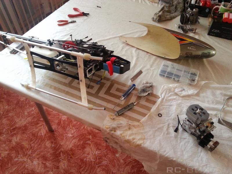

Вот так я сегодня готовился к экзамену.
Примерил моторчик

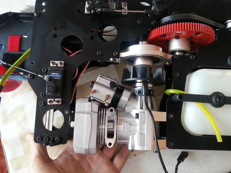

Чтобы впихнуть его нужно будет применить напильник, дремель, фен и очень желательно токарный станок.
Нужно доработать воздуховод, т.к. он в двух местах упирается в карб. Нужно расточить нижнюю пластину рамы, т.к. голова у мотора шире чем вырез в раме.

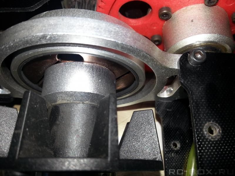

И т.к. в отличие от метанольного варианта здесь присутствует хаб, хоть он и не большой, но из за него не удается выставить нужное положение сцепления по высоте. Я подточил фен на сколько это было возможно, опустил мотор по максимуму, но все равно нужно опустить еще на 0.8-1мм.
 А сам мотор хотелось бы поднять и повыше. Вариант вижу только один, немного проточить ступицу фена. Только вот не знаю получится ли его как нибудь закрепить в станке.

Точканул сегодня фен. Теперь все четко.
Подрезал кое где воздуховод. И поставил двигатель на место.
