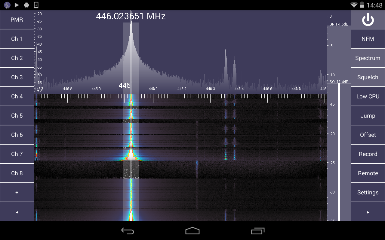

Что нам для полевых условий предлагается на Андройд -
https://play.google.com/store/apps/details?id=marto.androsdr2&hl=ru
Наверное самое простое приложение как сканер -
Для простого пользователя слегка перегруженный интерфейс -
https://play.google.com/store/apps/details?id=org.v1al&hl=ru
Это, но боюсь что с донглом может на задружить -
https://play.google.com/store/apps/details?id=com.mantz_it.rfanalyzer&hl=ru
Т.е. при беглом поиске можно найти софт для этого донгла.
