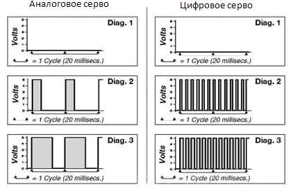

И так, начав летать довольно много на бензолетах я столкнулся с проблемой сдыхания машинок управляющих дроссельной заслонкой. В начале я не придал значению этой проблеме , но когда сдохла пятая машинка ,  задумался. Во всех машинках всегда огорали щетки электродвигателя , что в конечном итоге приводило к полному заклиниванию двигателя.  Так же заметил что аналоговые машинки работают значительно дольше по времени , чем цифровые, причем от бренда не зависило , дохли как и футабы и хайтеки. Причиной более быстрого выхода из строя цифровых серв вижу что ротор двигателя находится всегда в подпитанном состоянии, а так как воздействие вибрации постоянное на удержание центра, то в первую очередь выходит из строя именно двигатель.

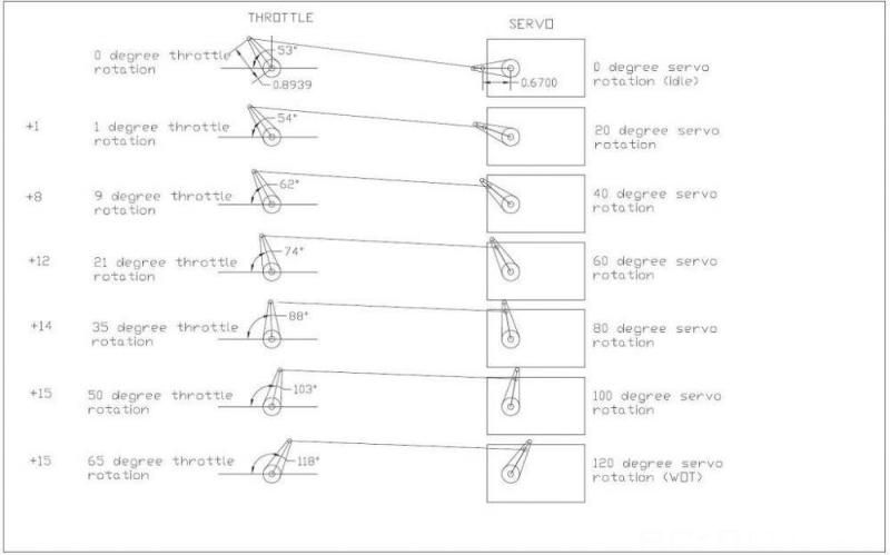

Еще один момент, связан с принципом работы карбюраторов WALBRO. Примерно 70% процентов мощности двигателя это в первой трети открытия заслонки , что накладывает некоторые ограничения. Чтоб не мучатся со стабильностью холостых оборотов рекомендую обратить внимание на правильность соотношения качалок, из рисунка  все довольно понятно.
