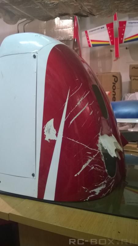

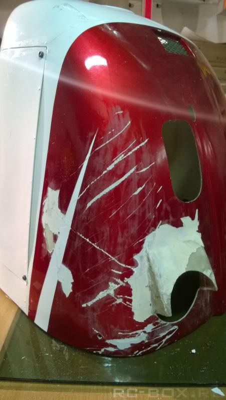

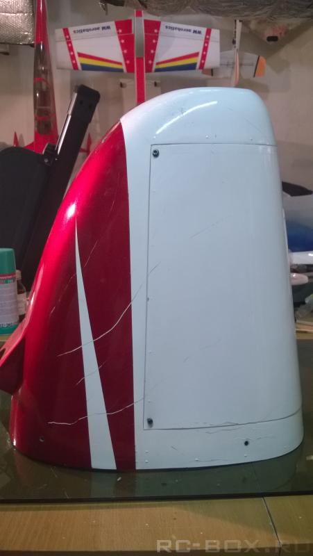

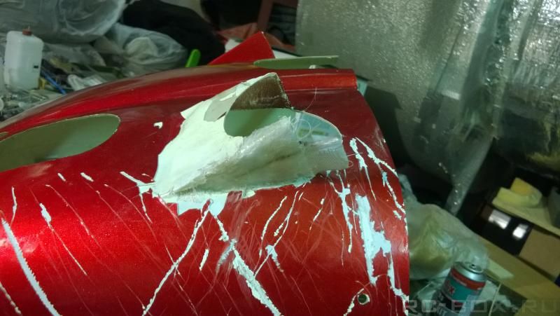

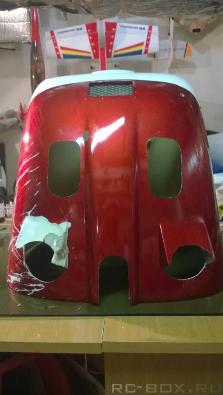

Время идет и скоро сезон. Надо "зализывать раны "= восстанавливать то что наколотили за лето :). И так взгляд упал на капот о Cesna 182 (35%) 4m . Повреждения не сильные , но есть , особенно неприятны "шрамы" от колючей проволоки :(.
Вот в таком состоянии капот был после краша :

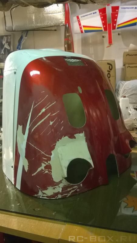

Ремонт начал с восстановления недостающего куска воздуховода. Делал по отлаженной уже технологии стеклоткань+циакрин, результат на фото
Далее "отколупал" остлоившуюся шпаклевку,  надо сказать Таец на шпаклю оказался щедр :). Царапины от "колючки" очень глубокие, зашпаклевал все, когда высохло вышкурил.
Царапин на самом деле очень много , думаю целесообразно покрасить весь капот заново.
