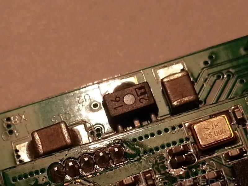

В общем выясянил что в обоих приемниках сдохли стабилизаторы по питанию и на выходе у них напряжение около Вольта.
Вот эти:
По маркировке так и не смог найти что это.
Написал в Алофт, показал видео. Алофт сказал что это странно и они свяжутся с производителем.
Так же отписал саппорт FrSky, заодно спросил какой стабилизатор там стоит.
Видимо их не очень удивила моя ситуация и они просто сказали:
Hi, you can use the LiPo 2s battery, but the operating current must lower than 2A. The type of  the voltage regulator is XC6201(3.3V).
Best regards
Ray.
А мой вопрос бывало ли у них такое проигнорировали.

Да пока ничего не говорят. Сомневаюсь что сильно хотят :) А спор, 99% уверен что скажут отправлять обратно, на обмен. Но у меня как то нет желания этим заниматься. Мне проще починить. Только стабы найти пока не могу >:(

Стаб можешь найти в ардуиновских шелдах под SD флешки - там тот же или подобный стаб впаян ( как раз и магазин есть где настойчиво рекомендуют количество необходимое тебе для ремонта).
Правда чуть мощнее - s1117 под большую фляшку , под микро , возможно и тот который впаян у тебя.
Стабы вредные которые впаяны в приемыши  и иногда загибаются сами и без причины.
Поэтому легкое умощнение не повредит ( держит от 16 вольт с током до 1 ампера).
Женя, я много вариантов пересмотрел, в т.ч. и этот. 1117 у меня у самого куча. Но во первых они обычно в другом корпусе, правда вроде бывают в SOT89, но самое главное с другой цоколевкой. По цоколевке подходит 78L33, но она до 100мА всего.
Нашел на ебее вроде то что надо, только вот не понятно на какое напряжение. Судя по маркировке похоже на 3.3В, но лучше уточнить. Написал продавцу.
Re: Frsky! Taranis_Plus,.. и все все все ...
« Ответ #59 : 31 Октября 2014, 13:36:55 »
Продавец сказал что не знает на какое они напряжение, но дал ссылку на ДШ. А я его никак не мог найти. Посмотрел сразу все прояснилось. И даже по его маркировке :)
