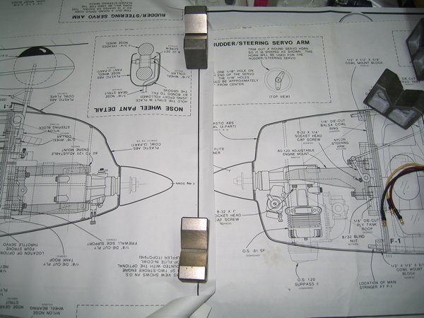

Судя по чертежу ( надеюсь картинка откроется) -
Бошка если ставить в бок будет торчать из капота ...

Я видел вариант установки осла 155, 4-х тактового башкой вниз,  причем за габариты он не вылезает, а размер у 155 такой же как и у 30-ки.
Другого варианта нет, на метанол переходить дорого, а получить звук только с этим двигателем можно. С саитами больше не связываюсь , опыт есть с 82 метанольной,да и отзывы о бензоверсиях не лестные.
