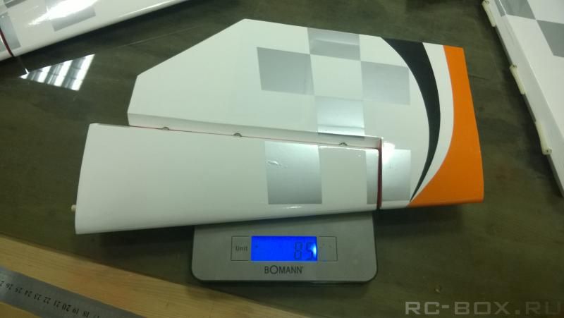

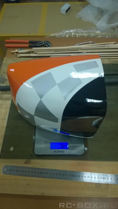

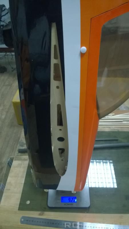

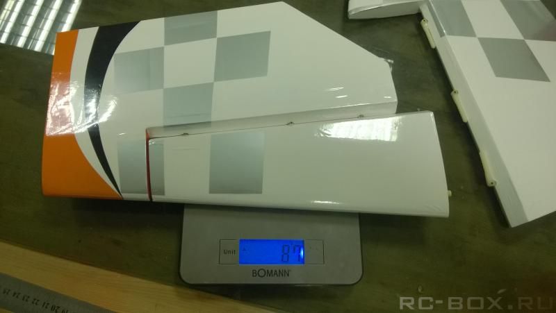

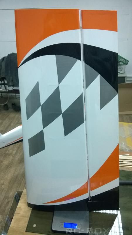

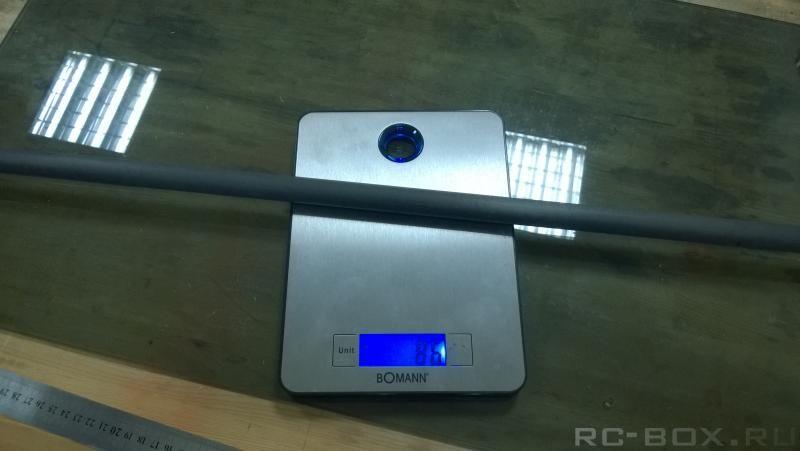

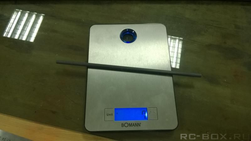

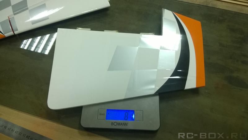

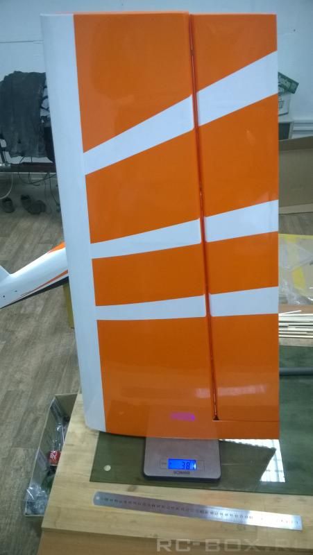

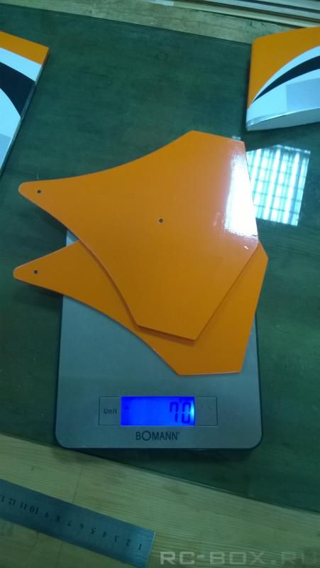

Сегодня заехал к Никите , результат завешали и посмотрели внимательно модель. Впечатляет сильно площади рулевых поверхностей. Конструктив модели понравился , качество сборки на высоте , хотя косяк в одном крыле производственный есть причем не очень радужный :(.  Суть проблемы в правой консоли усиление куда вклеивается шарнир элерона ближе к корневой нервюре вырвали когда вставляли петлю, но это не страшно хуже то что второй шарнир вклеили бракованный  и его надо менять. Устранять нужно, но для этого надо удалить все штоки с петель и поменять петлю. Вот поэтому я за то чтоб в китах петли не были вклеены. Во всем остальном качества кита не вызвало никаких нареканий.
И так вес:
ЛК- 381г
ПК- 370г
Л-половинка стаба - 85г
П-половинка стаба - 87г
Уши на крылья - 70г
Фюзеляж+Фонарь - 922г
Киль - 81г
Труба крыла 86г
Труба стаба - 7г
Капот - 164г
Стойка - 86г
Фурнитура - 328г
Забыли взвесить башмаки :(
Итого - 2752г
Считаю вес при этих площадях , ну очень хороший.
Про площади , поражает , замерили площадь крыла , в корне 455мм, в законцовке 285мм, толщина профиля в корне 45мм, при этом размере кажется ну очень тонким.
Столкнувшись с усыханием модели , тут отметил что все детали были запакованы в полиэтеленовые пакеты , и сморщенности пленки я не отметил, посмотрим что будет через некоторое время, после "разгерметизации.
Немного фото завесов.
