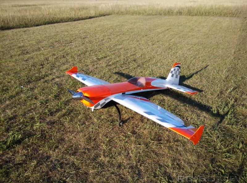

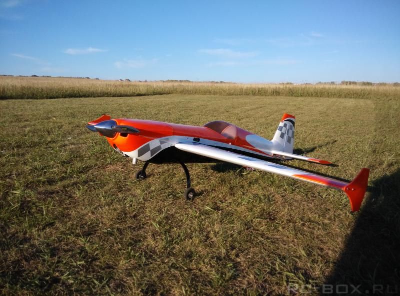

В этом году только к концу августа экстра выбралась на поле :)
До этого была небольшая подготовка:

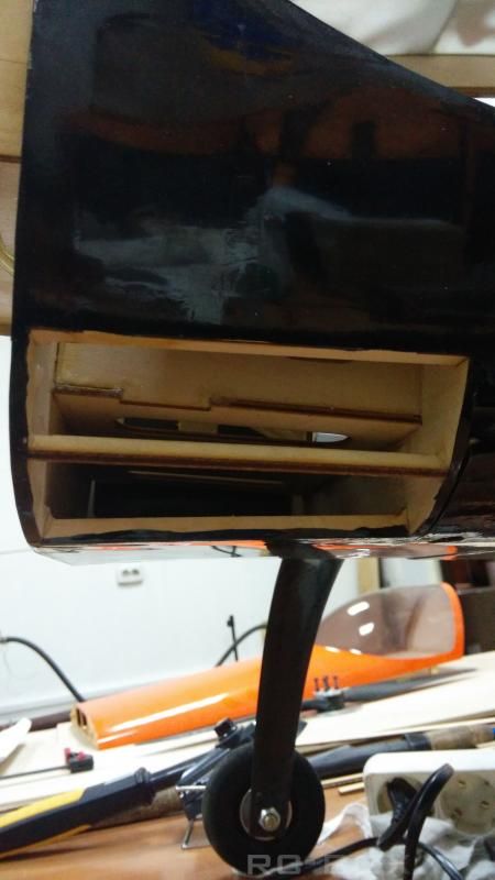

Решил вскрыть фюз и устранить заводской брак, был сломан один стрингер, видно не было, но на душе скребло.
Наконец то установил кок :), пришлось расширить отверстия эдак миллиметра на 2-3, делал это однозаходной фрезкой, очень шустро =) немножко концнул, но терпимо :-\
Помимо этого еще воткнул хаб для тахометра, однако удобно :)
Немного фоток :)
Сдвинул зажигание на моторе, очень понравились перегозовки, стал резвее.

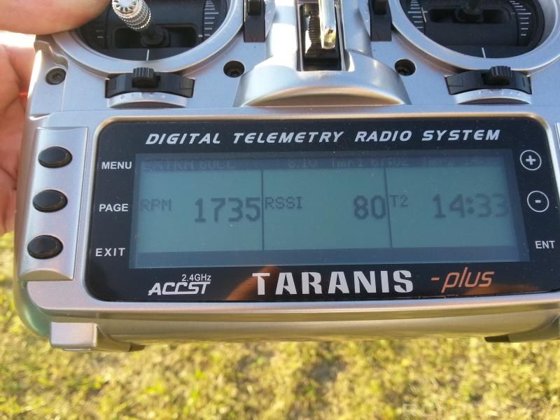

После первого полета винт 24х8 крутанул в пике до ~7300, потом стабилизировался на 7100, нужно будет немного покрутить иголки :)

У тебя телемотря есть и смотри по температуре.
В оптимальном варианте как можно понять где твой угол по температуре мотора .
Не соответсвие в любую сторону будет сопровождаться ростом средней температуры двигателя.
В оптимальном УОЗ температура будет самая низкая.
Это не ожидай что будет прямо явно упадет на нет, но градусов на 15-20 упасть должна.
Слегка можно раннить когда много летаешь на малых оборотах - чуть меньше будет засирать свечи .
