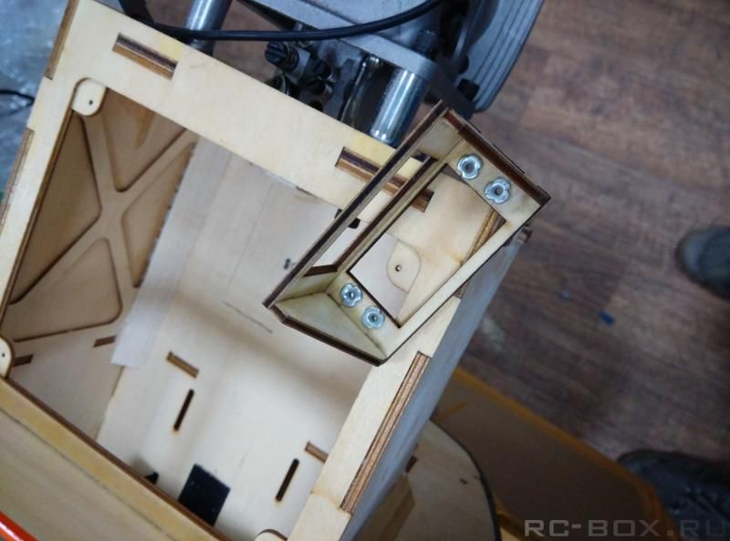

Вчера после работы удалось вырваться поковыряться  :) Поработать получилось совсем немного.
Пропилил фаервол под карб для окончательной установки мотора.

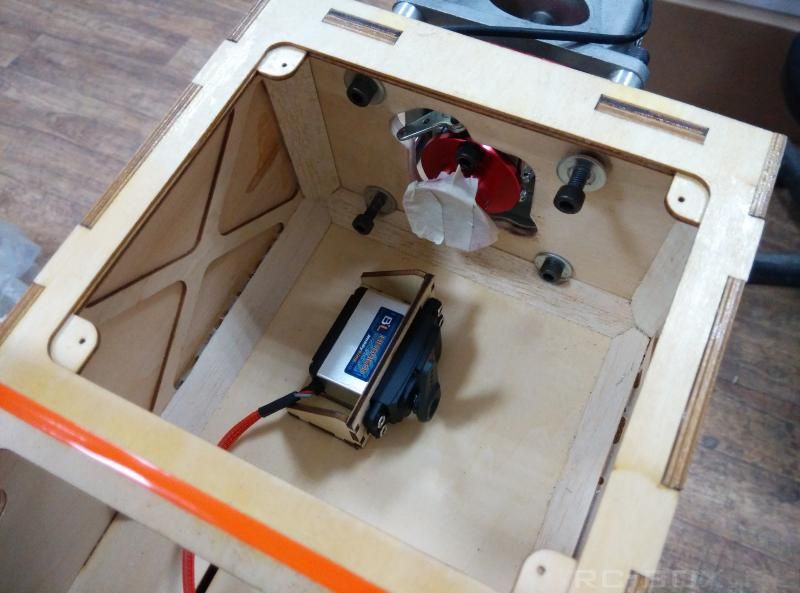

Далее решил поставить серву на газ, и вот тут возникла делема.
Уровень качалки сервы и газа имел сильный перепад, около 30мм. Изначально хотел поставить серву "лежа", потому как в этом варианте перепада не было. Для хоть кого-то удобства съема сервы в площадку поставил грибки на М2.
Серву планировалось поставить вот так

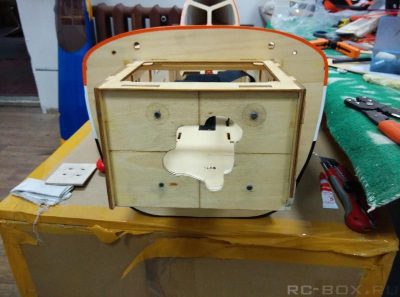

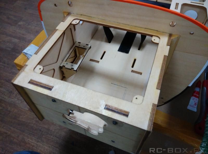

Потом решил что серва по центру мотокороба не самое лучшее решение. Может быть в центр нужно будет положить бортовые акки, так как летать я планирую с банкой.
Прикинул что если шары поставить с разных сторон то я компенсирую около 5мм. После этого решил поставить серву на боковую стенку короба, но отнести к его краю, чтобы компенсировать угол.
Сразу сделал тягу газа, и настроил серву.
Итоговой фотки нет, нужно было срочно собираться и ехать.
