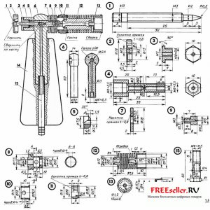

Дальше на просторах инета есть несколько конструкций -
Самая идеальная эта конструкция -
Описание здесь -
http://www.freeseller.ru/aelsam/paialnik/2991-gazovaja-gorelka-dlja-pajjki-svoimi-rukami.html
На опыте моих беглых экспериментов наиболее на данный момент интересный вариант , так как позволяет и настраивать и форму факела и его температуру.
Дальше интересен это вариант и тем более если за основу брать горелку за 158 рублей ( первое фото) -

Горелки - для бензина и его глушителей можно пользовать и ковику .
Но я тут просто затеялся сделать тягу на ЧОК Екстры под ДЛЕ-20 .
Взял половинку вилки и стал припаивать ПСР-ом к тяге.
Сгорает вилка - просит мелкий и в тоже время "горячий" факел.
Вот пока китайскими эжекторными горелками такого чуда не получается.
Как только уменьшаешь факел - уменьшается темпа и припой не текет .
Чуть больше факел - сгорает вилка.
Вот и затеялся найти компромисс в эжекторных горелках.
Вроде как есть в природе такие вещи = дорогущие и главное их не нашел в продаже , к примеру эти пропы -
http://gazosvarka.ucoz.ru/index/0-10
Имеют сменные насадки и самые мелкие были бы ляпота.
Но посмотрев конструкцию я решил что сложного для повторения ничего нет.
За основу взять ту горелку за 158 рублей и выточить свои насадки .
Да может с первого подохда искомый результат не получится.
