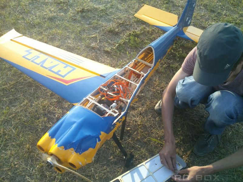

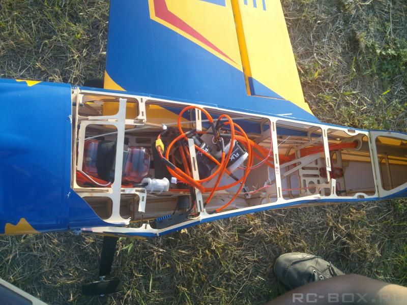

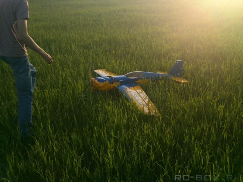

самолеты не успевали взлетать и садится и по одному было летать сильно роскошно , поэтому летали по трое сразу. Кульминацией сегодняшнего вечера была морковка в исполнении Никиты . Никита сегодня решил учить комплекс. На выходе одной из фигур в инверте немного залетел на солнце, потерял модель , зарулился , да еще к тому же и улетел в низину.
Пошли за самолетом, судя по скорости , высоте и направлению падения, шли за  щепой, но как это не парадоксально самолет стоял почти невредимый с отломанным крылом , повреждений минимум , по моим прикидкам максимум два вечера.
Вот так самолетик лежал тихо мирно после краша
повреждения
повреждения
повреждения

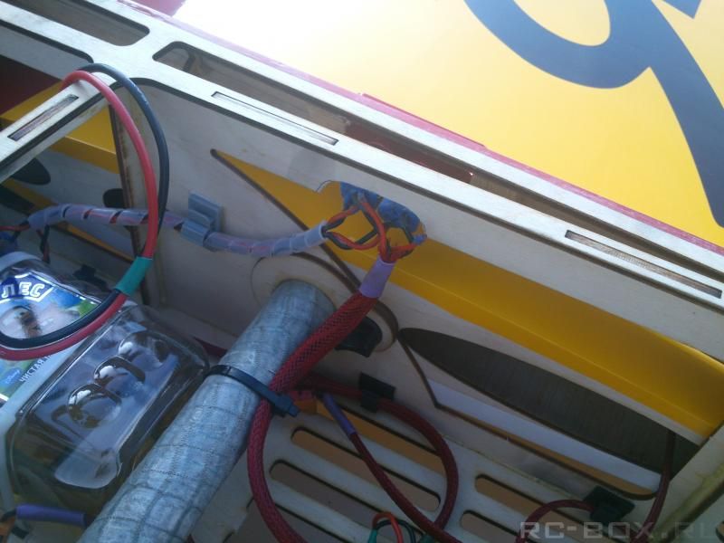

Еще сегодня, Демьян должен был поехать после полетов поставить свечку , родился парень в рубахе. Дело было так , Демьян взлетел пошел на комплекс, я суетился собирал самолет, слышу мотор стал работать с перебоями , явно проблема с зажиганием, Демьян не долго думая сажает самолет, подкатывает к себе и самолет глохнет, при этом нет никакой реакции на аппаратуру, полный отказ. Начали разбираться, ошибка на поверхности, нельзя жестко фиксировать провода стяжками , особенно короткие, так вот отломились провода обоих батарей идущие к выключателю,
благо все обошлось и модель живая. Демьян расстроился сильно что не полетает , я ему грю не горюй соединяй напрямую и летай, так и сделали благо скотч был и Демьян отлетал с нами до самого вечера.
