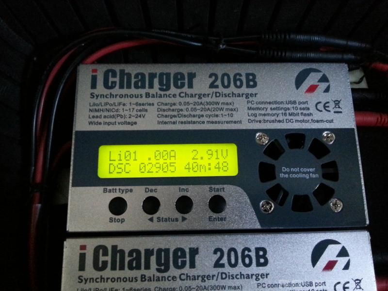

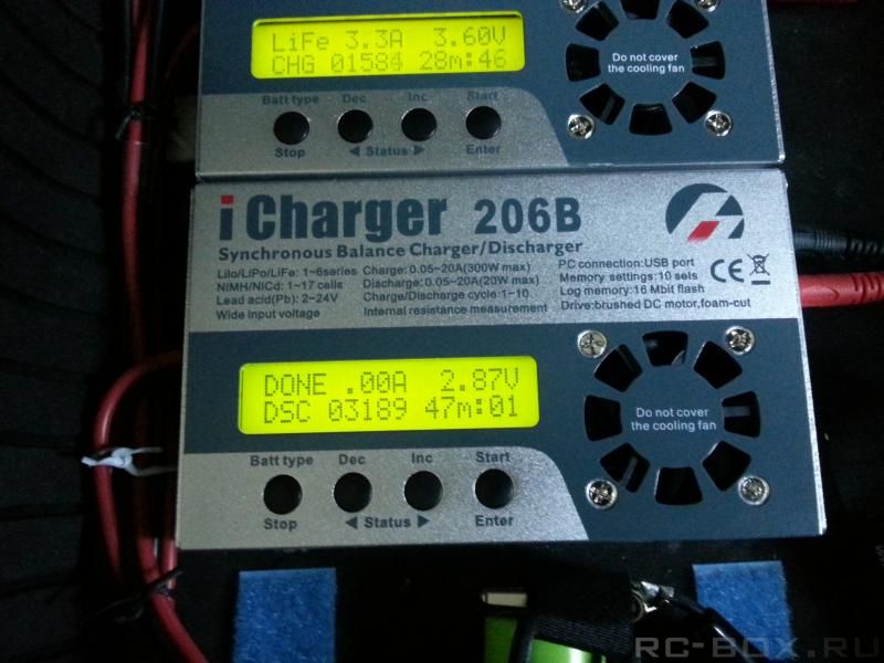

Итак, изначально принеся батарейки домой замерил напряжения. Одна 3.33В, вторая 2.69В ???
Батарейки заявляются как оригинальные A123 Systems, но как я и думал, они просто внешне похожи. Беря в руки чувствуется что это не оригиналы. Отсутствует номер со штрихкодом под пленкой. Нет припаянного пятака на одном конце акка. Отличается полярность, у оригиналов "+" на корпусе, а здесь как на обычных батарейках. Маркировка на которой указано что это "ANR26650M1A" хотя если заглянуть в документацию, ANR26650M1A имеет емкость всего 2300мАч. А про акки с емкостью 3300 ни слова на сайте A123 Systems.
Ну да ладно.
Поставил на зарядку, через минуту зарядник доложил что одна батарея заряжена. Вторая заряжалась током 3.3А, в итоге влилось чуть больше 3300мАч.
Сделав пару циклов заряд током 3.3А разряд током 5А в итоге получились такие результаты:
Большую емкость имеет тот акк что был изначально разряжен.
Скажу сразу, батареи были подключены просто прижатыми крокодилами к торцам и проводом. Что соответственно вносило потери напряжения, где то пару десятых Вольта. Поэтому если сварить банки в нормальную батарею и как положено контролировать напряжение на самих банках емкость окажется чуть больше. И особенно если разряжать током 1А. В общем на это еще по 100мАч я думаю можно смело накинуть.
Вердикт: емкость конечно впечатляет, на одном акке соответствует заявленной, на втором немного не дотягивает, но все равно намного больше чем на любых других LiFe которые я видел. Так что на данный момент за такую цену считаю вариант годный ;)
