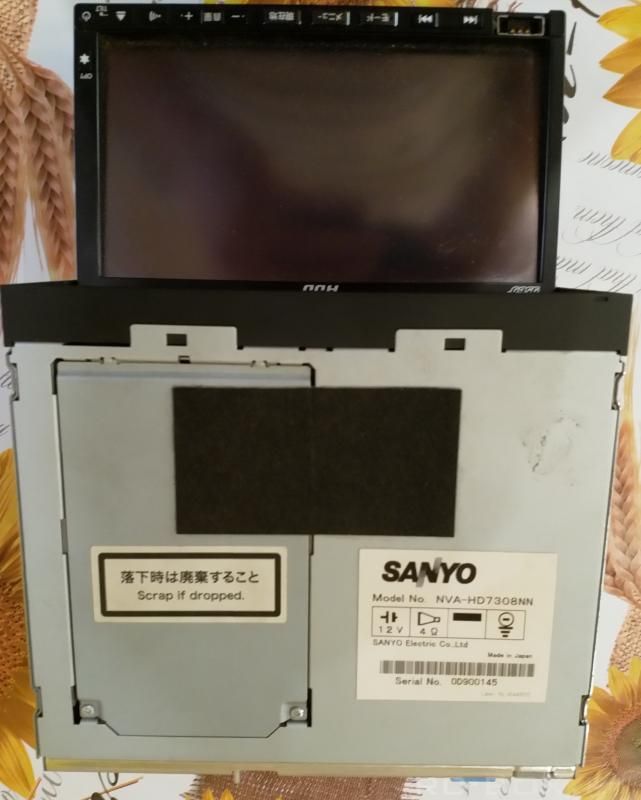

Появилась необходимость подключить телефон к автомагнитоле Sanyo NVA-HD7308NN .
у этой магнитолы на передней панели есть AUX вход , но вот не задача , разъем нестандартный, попытка найти нужный переходник к успехам не привела. Колхозить и припаивать всякие висящие шнурки , совсем не было желания. Порывшись в интернете никакого путнего решения не нашел. Мысли стали работать в сторону беспроводного AUX.

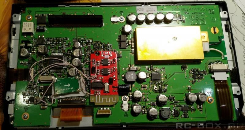

Для этого приобрел bluetooth JZ-B5W2

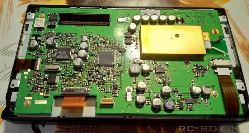

Модуль разместить решил в дисплее, вызвонил вход AUX, возможно кому понадобится , указал куда что припаять.
Питание операционника AUX 8 вольт, питание модуля bluetooth 5 вольт, поэтому пришлось поставить ставить стабилизатор, я поставил из того что было под рукой. Чтобы модуль влез в дисплей выпаял с него все разъемы. Вот так получилось:
Результат порадовал  :), работает супер , достаточно выбрать вход AUX и вуаля, прекрасный звук :), без каких либо проводочков и подключений :)
