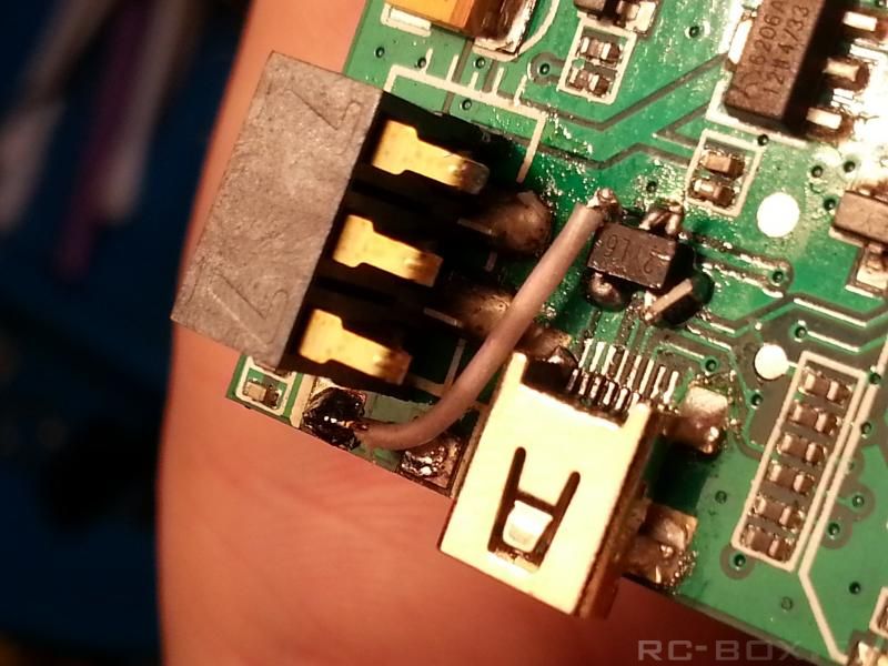

Попал мне в руки данный трекер. В ходе экспериментов с ним я заметил что при подключении к USB он может потреблять неприлично большой ток, а  напряжение которое он выдает на заряд батареи, напрямую зависит от входного и запросто может быть 5В :o Как я и подозревал, никакой схемы заряда в нем нет, а батарея заряжается тупо через диод от USB >:(  Такой вариант меня абсолютно не устраивал. Были мысли ограничить напряжение на аккумуляторе каким нибудь стабилитроном, а ток - резистором. Но большинство стабилитронов с какими я когда либо имел дело имели довольно пологую ВАХ что не гарантировало бы точного ограничения напряжения плюс сами бы понемногу разряжали свежезаряженную батарею. И тут я вспомнил что все уже придумано до нас и есть же готовые контроллеры заряда для LiPo, притом которые есть практически во всех девайсах сейчас. Достал из коробки коробки со всяким хламом какой то видеорегистратор, нашел там этот контроллер. Оказался какой то 2YL6, нашел на него документацию. Схема включения там проще некуда.
Из обвязки нужен лишь один резистор для задания тока заряда. Ну и желательно кондерчик на вход. Индикация заряда мне не нужна поэтому ее и не подключал.
Нашел подходящее место на плате, зачистил маску и подпаял все. На мой взгляд желательно по максимуму припаивать его на плату и желательно на массивные земляные полигоны для лучшего охлаждения.
Получилось вот так:
Как оказалось при работе он практически не нагревается.
