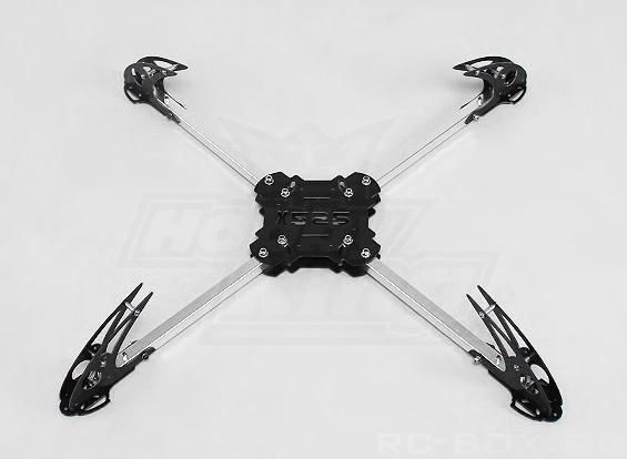

1. Складная алюминиево-стеклопластиковая рама для квадрокоптера Hobbyking X525 V3 600мм

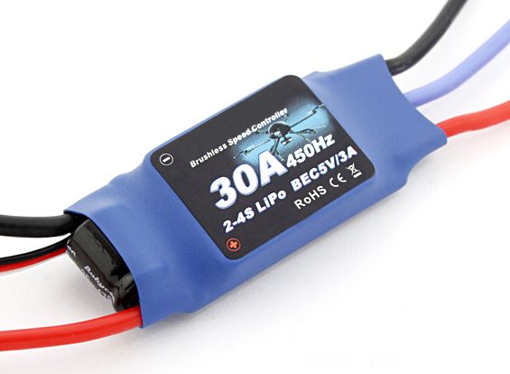

2. Бесколлекторный регулятор для многороторных систем Flycolor 30 Amp Multi-rotor ESC 2~4S 4штуки

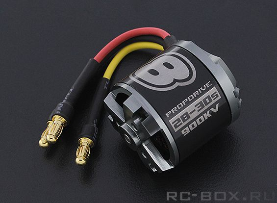

3. Бесколлекторный двигатель с коротким валом для мультироторных систем NTM Prop Drive Series 28-30S 900kv / 270Вт

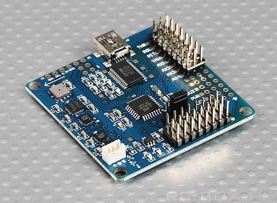

4. MultiWii 328P Контроллер мультикоптера с поддержкой FTDI и DSM2

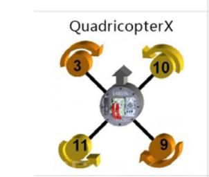

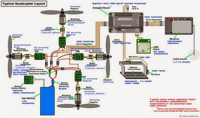

Собирал все по этой схеме
Регуляторы подключал по вот этой схеме в разъемы D3, D9, D10, D11 на контролере
Если есть желание, как то по другому собрать коптер, смотрите в мануале на контролер, там есть схемы.
На апаратуре я выставил режим самолета и mode 2

Что касается настройки контролера, об этом позже, еще ковыряю прошивку.
Скажу только что контролер шьется через Arduino GUI не старше версии 1.0.6 по usb, драйвера есть в комплекте GUI
так же для калибровки датчиков, есть MultiWii GUI (требуется java для запуска не ниже 8), там же можно посмотреть реакцию контролера на управления и кривые датчиков.

Регули откалиброваны?
Оффлайн Ildar
  • Сообщений: 14
  • Репутация: 3
Re: Квадракоптер на базе Рамы Hobbyking X525 V3
« Ответ #4 : 29 Марта 2016, 09:10:49 »
Нет не калибровал, спасибо за совет сегодня займусь
