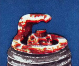

Изношенная свеча
Электроды корродированы, изолятор изъязвлен — такая свеча отслужила свой срок. Конечно, она еще может протянуть какое-то незначительное время, но, если вы хотите, чтобы двигатель расходовал меньше бензина, плавно работал и надежно пускался — смените свечу.

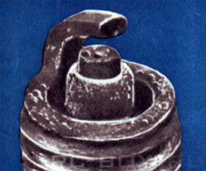

Закопченая свеча
Черные сухие отложения покрывают изолятор, электроды, корпус. Это нагар — одна их наиболее распространенных «болезней» свечей. Да и причин появления нагара немало. Вот наиболее явные: несоответствие свечи двигателю по калильному числу; неисправности контактов прерывателя, катушки зажигания, конденсатора и проводов высокого напряжения; слишком богатая смесь или засорение воздушного фильтра. Длительная работа двигателя на холостом ходу или при малых скоростях и незначительных нагрузках также может быть причиной появления нагара. Такая свеча нуждается в чистке и, если причина появления отложений в несоответствии ее двигателю, — замене более «горячей».

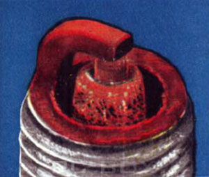

Замасленная свеча
Она, так же как и закопченная, покрыта изолирующей грязью, но из жидких остатков масла. Причина — проникновение масла через изношенные поршневые кольца. Более «горячие» (с меньшим калильным числом) свечи улучшат положение, но кардинальное «лекарство» от этой «болезни»» — ремонт двигателя. Возможна такая картина и на первых километрах пробега при обкатке мотора после ремонта, когда кольца еще не приработались. Вероятно, что к тому же и сами свечи «холодны».

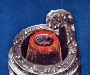

Обгоревшая свеча
Выгоревшие или сильно корродированные электроды, выгоревший изъязвленный изолятор — симптомы перегрева свечи. Причины — несоответствие свечи двигателю (слишком низкое калильное число); неправильная установка зажигания; неподходящий бензин (низкооктановый). Результат в любом случае — калильное зажигание и сильная детонация. Менее вероятны, но возможны и иные причины: слишком бедная смесь; зависание клапанов; плохое охлаждение и перегрев двигателя. Способ лечения — в самом диагнозе. Если вы эксплуатируете свою машину преимущественно в тяжелых режимах — поставьте несколько более холодные свечи.

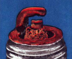

Поврежденная ранним зажиганием свеча
Она похожа на предыдущую, но все же имеет резко выраженные особенности. Электроды оплавлены, изолятор пережжен. Это сигнал к необходимости проверить установку зажигания, регулировку клапанов и соответствие калильного числа и марки свечей требованиям заводской инструкции.
