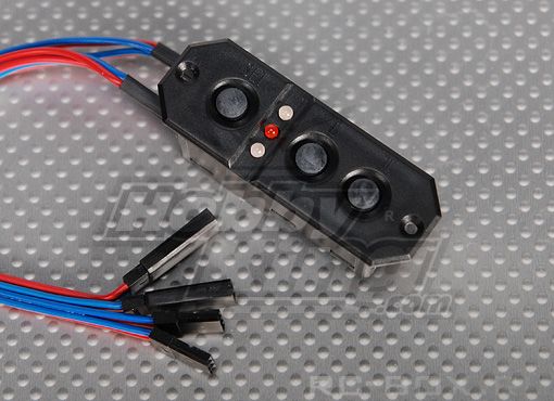

По сути это копия PowerBox:
В целом не плох, особенно при его цене в 15$ по сравнению с оригиналом (100$) :)

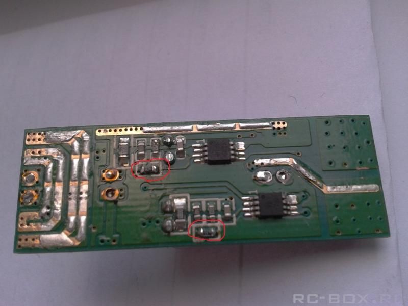

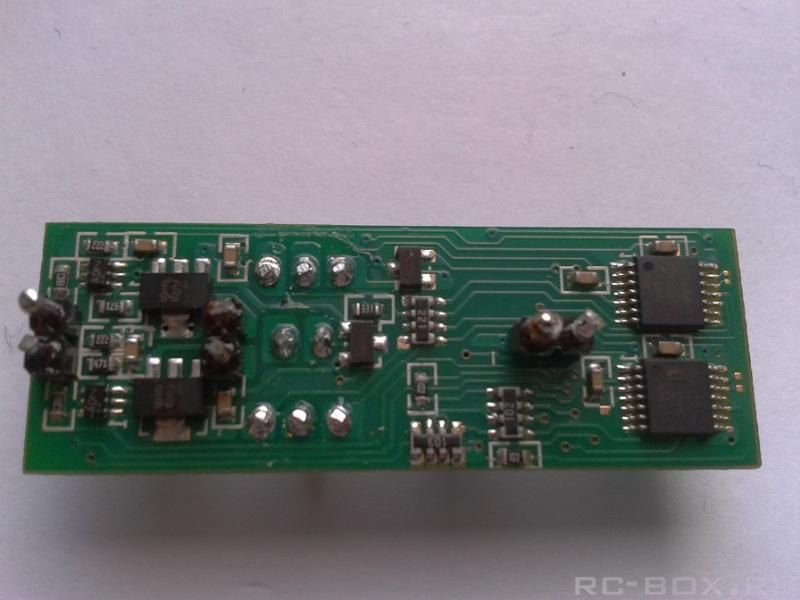

Изучив схемотехнику выключателя, стало ясно что в нем имеется два идентичных канала, каждый из которых содержит: микроконтроллер, интегральный стабилизатор 5В для питания МК, регулирующий транзистор, микросхему управляющую транзистором и немного обвязки. Самое главное что при напряжении на входе равном или меньшем напряжения стабилизации бэка регулирующий транзистор открывается полностью, и т.к. он полевой падения напряжения на нем практически нет. По сути он работает как ключ. Отлично! Это то что нам и нужно. Остается просто сделать напряжение стабилизации бэка больше максимального входного напряжения. Для полностью заряженной LiPo батарейки это 8.4В.

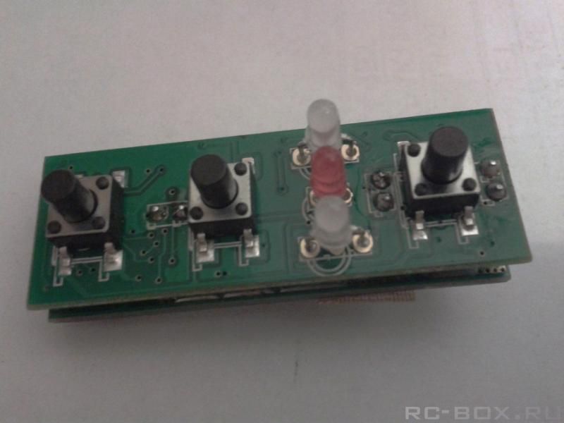

Итак, конструктивно выклюк выполнен в виде этажерки из двух плат — управляющей с МК, кнопками и светодиодами и силовой с транзисторами и управляющими микросхемами.
Для того чтобы изменить напряжение стабилизации явно нужно поколдовать с обвязкой этих микросхем. Но они расположены как раз с внутренней стороны этажерки. Поэтому необходимо ее разобрать — это и есть самое сложное. Мне в этом очень помогает медная оплетка, плавное не жалеть канифоли :)
Вот кстати и внутренности:
Красным я обвел те резисторы которые и нужно заменить. Я поставил на 470 Ом, при этом напряжение стабилизации стало около 12В.
Собираем и проверяем. При входном напряжении меньше 12В падение напряжения на выключателе практически нет, он работает как простой выключатель. Что нам и требовалось.

Пришел и мне такой выключатель , доработал по Диминой методе. Единственно упростил процесс распайки устройства, так как были случаи отслоения печатных проводников идущих к контактам. Дабы такого не произошло раскусил кусачками крайнюю перемычку , ну а распаять две перемычки уже плевое дело. Штырьки потом впаял новые, кладезь штырьков в старых материнских платах.
На все про все с поиском резисторов 470 Ом и пропайкой некачественной китайской пайки  ушло 20 минут. Дима  Лови плюс за полезный пруф.

Здравствуйте, можно обновить фото, где на плате менять резисторы.
Re: Электронный бортовой выключатель за 15$
« Ответ #4 : 28 Января 2015, 10:01:28 »
Обновил
