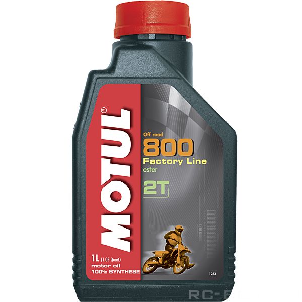

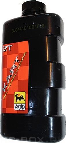

Какое масло использовать?
Используйте то масло, которое рекомендует в инструкции к двигателю производитель. Если производитель не  указывает что то определенное, то используйте то что доступно .
Я использую масла:
AGIP RACING CASTOR (В составе этого масла присутствует касторка, аромат выхлопа с этим маслом сильно напоминает выхлоп метанольного двигателя :))
MOTUL 800 (Синтетическое масло, рекомендуется производителем двигателей DA )
В принципе можно использовать любое качественное масло для двухтактных двигателей, желательно предназначенное для высоконагруженных моторов. И обязательно оно должно быть для двигателей с воздушным охлаждением (для лодочных моторов не подойдет) и должно быть для предварительного смешивания с топливом (pre-mixed).
