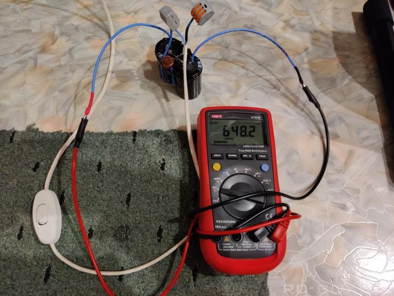

Поэтому самым простым вариантом получения такого напряжения показался простой выпрямитель с удвоением напряения на двух кондерах и двух диодах. Спаял по быстрому, не забыв о безопасности, добавил NTC и предохранитель :D
Включил - получилось 648В (у меня чуть завышено напряжение в сети, должно быть 620В). То что надо 8)
