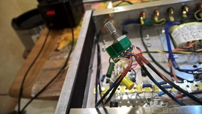

Дела захватили, времени совсем нет свободного, а если есть, то хочется отдохнуть, но сегодня выкроил часик "поковыряться". Включил усилитель прогрел, промерил напряжения на катодах, стало понятно что разброс ламп конский, ну да ладно, для теста пойдет. Подключил широкополосный динамик, подал сигнал и понял что звук регулируется не с лева на право, а наоборот. Озадачился, думаю как такое может быть, перепутать невозможно, открутил переменник посмотрел, запаяно вроде по уму :).
Но тут оказалось без вариантов, то ли китайцы промахнулись, не с той стороны маску нанесли, то ли платку сделали в зеркале :), перепаял. В общем кто будет собирать подобный усилок, проверяйте на момент запайки правильность установки переменного резистора.

Так ты платку не той стороной просто припаял?
Re: Ламповый усилитель 6N9P + EL34 из поднебесной
« Ответ #21 : 18 Февраля 2018, 11:22:42 »
Ну так логично же ее запаять как на первом фото, верно? Где маска нанесена где нет дорожек, я и запаял как логично, а оказалось это не верно :). Сейчас запаяно как на втором фото и это верно.
