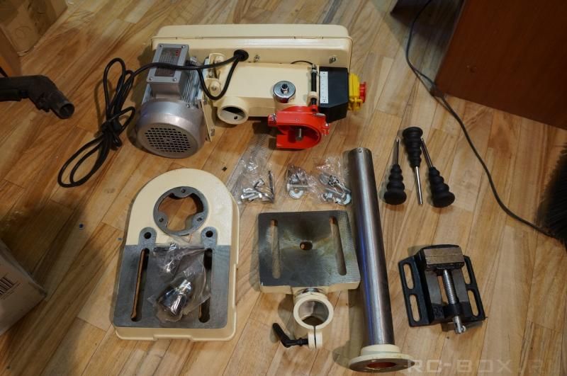

В комплекте со станком так же идут тиски, качество тисков  оставляет желать лучшего, но то что они есть уже хорошо.
Сборка станка не доставила никаких сложностей, по сути тремя болтами крепится труба, и двумя контрящими винтами фиксируется верхняя часть станка.

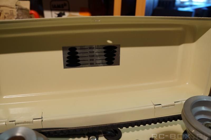

Для того чтоб добраться к ремню нужно открутить один болт, крышка откидная, очень удобно.
Обороты регулируются перекидыванием ремня, по дефолту  850 об\мин.
