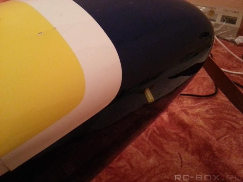

Отлично полетали сегодня с Демьяном. Погодка отличная! Я полетал на 30ке. Наверное месяца два не летал на ней. Завел прогрел погазовал. Выруливаю на полосу, взлетаю, пролетаю, разворачиваюсь добавляю газу и смотрю как останавливается винт ??? Скорость приличная, пролетаю полосу, но на разворот уже скорости не хватит, сажусь метрах в 50 за полосой. Судя по звуку посадка мягкая. Подхожу смотрю,все штатно, земля замерзла и самолет без проблем садится в траву. Завожу мотор, газую, заикается - Lка бедная. Настроил, все отлично. Сделал еще один полет полетал, хорошо. На следующем полете летаю, кручусь у земли. Думаю дай попробую штопор на ноже, разгоняюсь выхожу в вертикаль и чувствую как самолет останавливается начинает лететь хвостом в низ :) Опять заглох ;D высота есть, завел на полосу, правда чуток не долетел, сел в 5 метрах, но так же все штатно.
Причина предположительно в атмосферной трубке которую я вывел в атмосферу ::)
Вывел я ее сюда, т.к. когда она была в фюзе, видимо создавалось повышенное давление в фюзе которое давило на мембрану и мотор был слишком богат на малом и среднем газу. После вывода трубки наружу, это прошло и мотор стал очень хорошо работать, за ручкой ходил просто отлично. Но видимо на скорости в трубке создается разряжение и мотор начинает бедниться. В общем я такое предполагал и поэтому не удивился. Буду думать дальше.

Дима а рессивер не пробывал?
Нет, не пробовал. Смысла не вижу. Т.к. он только сглаживает давление, на его величину не влияет, а мне нужно чтобы оно было равно атмосферному.
