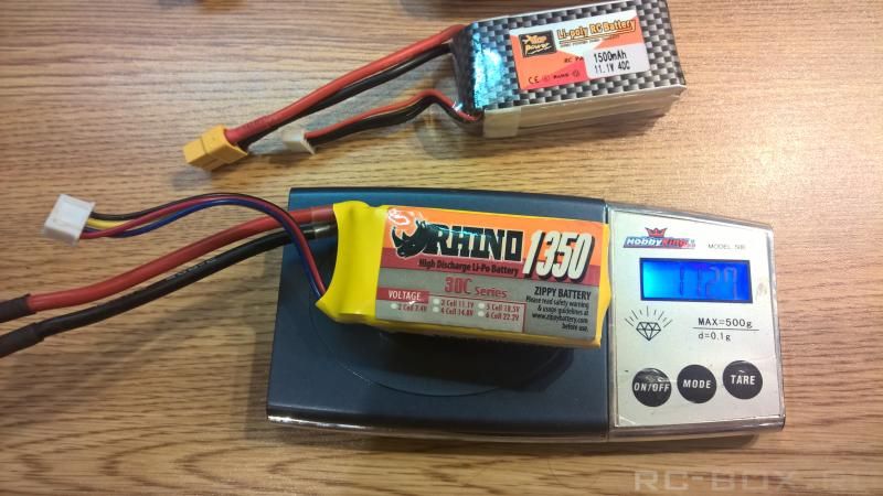

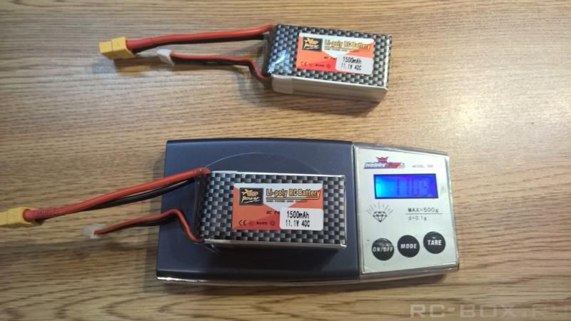

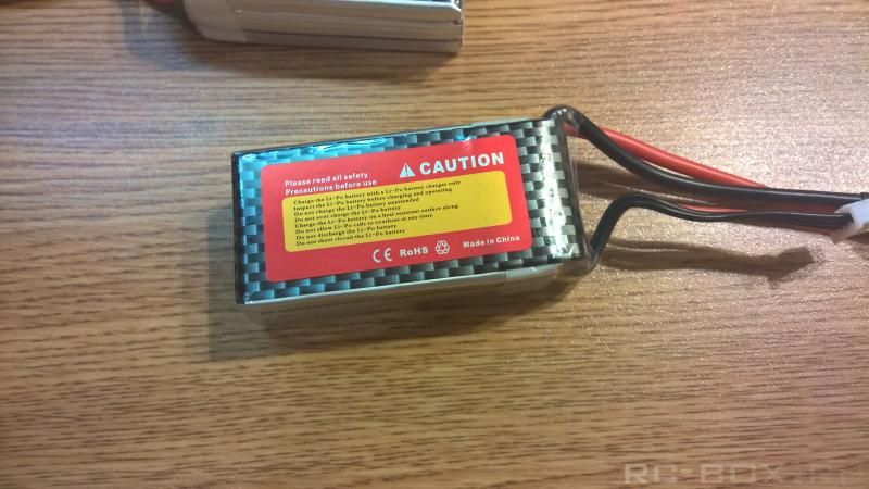

Летом на даче, начал активно летать на пене, как выяснилось парк моих АКБ практически полностью оказался изношен. Встал вопрос где купить за вменяемые деньги адекватные батарейки, привычный магазин, где я раньше затаривался Хоббикинг, сдулся и приобретение там батареек стало не лучшим вариантом, в качестве варианта решено было попробовать купить неизвестный китайский бренд  ZD Power на алиэкспрессе. Цена мне показалась вполне вменяемой 4 батарейки емкостью 3S 1500mA 40C с доставкой  36 USD. Так же параллельно второй посылкой были заказаны 2 шт 3S 5200 30C. Продавец отправил АКБ в течении 4 часов после оплаты и прислал треки. Первая посылка пришла до нового года, примерно 35 дней, а вот со второй  посылкой почта России показала всё на что способна. Посылка прилетела из нидерландов в Москву, потом она зачем то ехала в Краснодар, из Краснодара поехала в Санкт Петербург, из Питера уже приехала в Красноярск в сортировочный центр и вроде уже вот она дома, но не тут то было, посылка сначала уехала в левое почтовое отделение, там выяснили что пришла не по адресу, обратно отправили в сортировку, и уже спустя два дня посылка нашла героя :), итог в Красноярске посылка болталась неделю. Что можно сказать про АКБ, в целом внешне качество изготовления очень хорошее и вызывает доверие, обертка батареи стилизована под карбон и выглядит очень эффектно, на лицевой стороне наклейка с указанием типа батареи, на обратной стороне предупреждение и правила использования. Банки по заряду все ровные, вес батарейки 1500мА 111гр, для примера взвесил старый Rino 1350mA 30С 113гр.
Может кому будет интересно где я приобретал,  вот ссылки, продавец проверен
3S 1500mA 40C
3S 5200 30C
По мере эксплуатации буду отписываться.

Вес маловат аднака. Хорошо бы зарядить и разрядить посмотреть сколько отдаст на разряд и как поведут себя "банки" перед концом разряда. Чтоб не сильно терзать батарею я разряжаю током в 2C до напряжения 3.5В/банку. Если позволяет зарядник померять внутреннее сопротивление.
