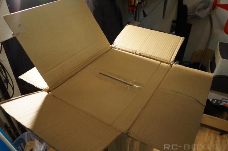

Самолет поставляется в довольно компактной картонной коробке размером 300х40х1330, вес коробки 8.2кг , хотя на коробке вес указан 8.0кг. Добится такой компактности удалось за счет не хитрого довольно оригинального решения , о котором напишу позже.

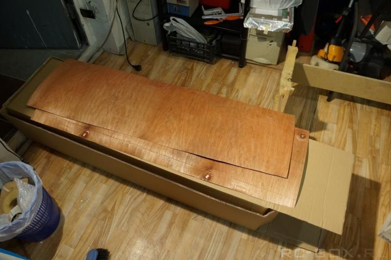

Внутри первой коробки находится вторая коробка , с двух сторон уложенная бонусными листами из 1мм фанеры  :), мелочь а приятно , фанера конечно не суперская , но применение найти ей можно.

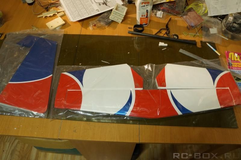

В коробке все уложено стандартно внизу фюзеляж , сверху крылья , стабилизатор и киль , каждый элемент упакован в полиэтилен и зафиксирован скотчем.

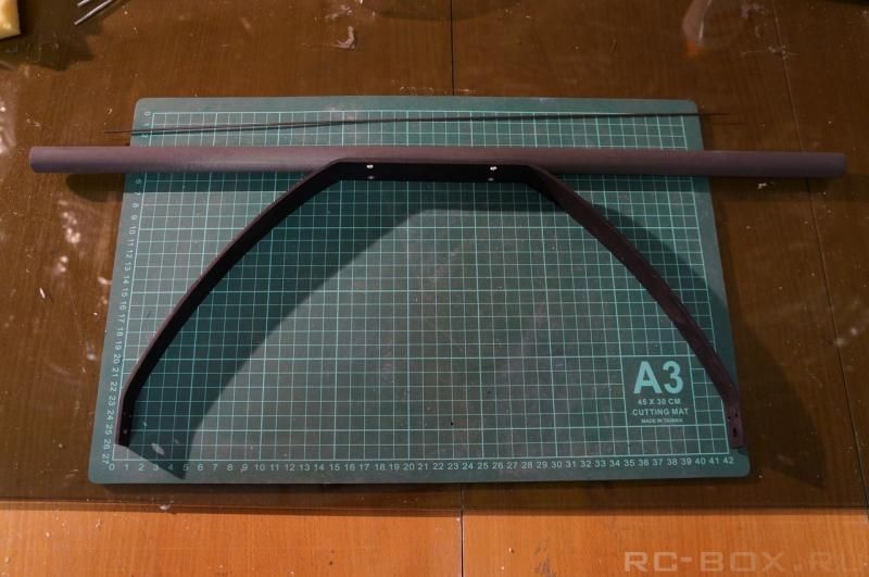

Стойка прикреплена стяжками к боку коробки , кстати стойка алюминиевая, а вот труба карбон.
