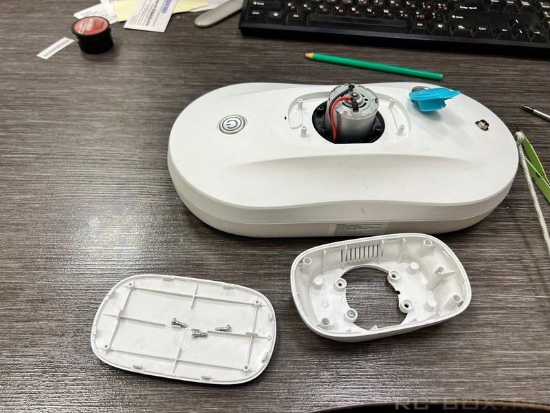

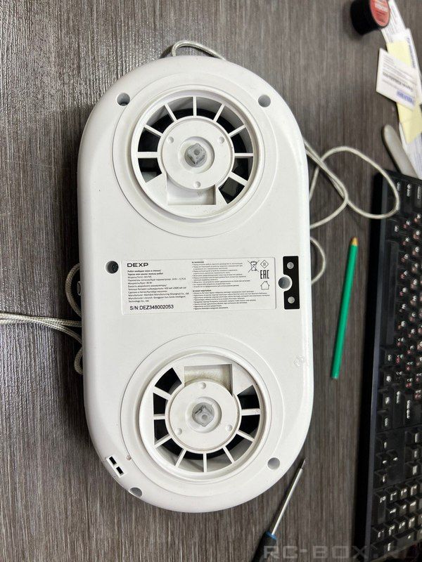

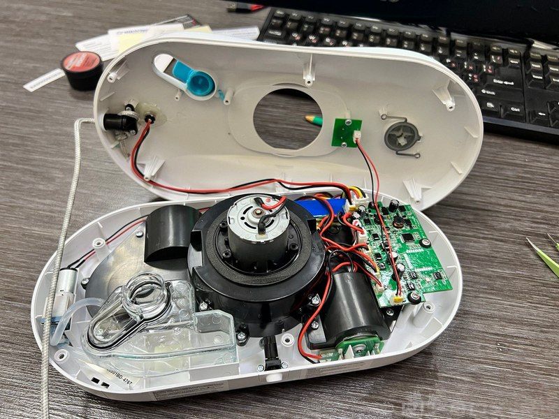

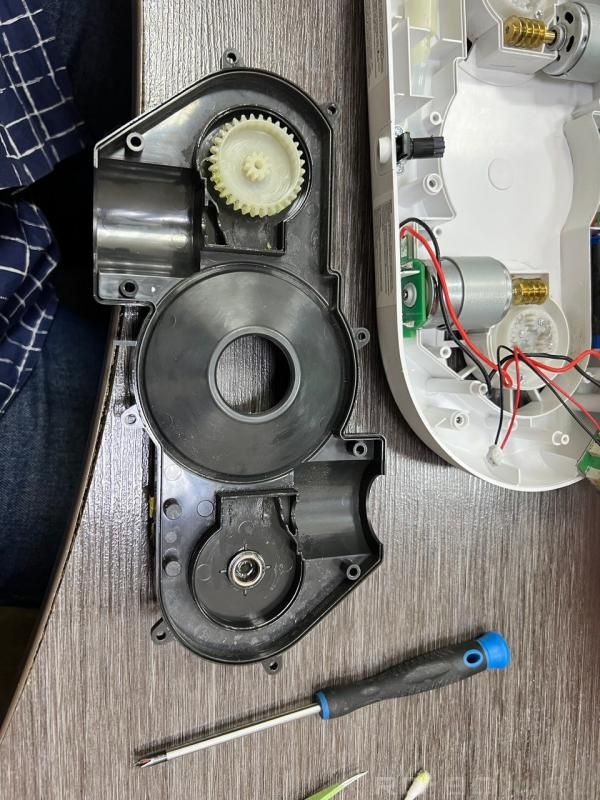

Вскрывается довольно просто, отщёлкивается крышка с ручки, там четыре болтика, откручиваем колеса, под ними 6 болтов, собственно и всё.

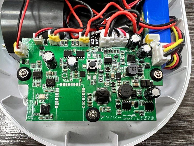

Плата залита лаком, номиналов комплектующих из за этого практически не видно.
Первое что пришло в голову что неисправен видимо двигатель, большое токопотребление, снял двигатели. Двигатель на 24 вольта, померил их токопотребление, при 24 вольтах один верхний двигатель потреблял 110 ма, нижний 90 ма, никаких нареканий на работу. Очень странно подумал я.  Кстати  обратил внимание, на то  что редуктора обильно смазаны демпферной смазкой,  может из за того что этого смазка подмерзает,  становится вязкой и двигатель не может провернуть редуктор, но почему опять же нижний только? Ладно, проверяем, засунул редуктор в морозилку. Через пару часов достал, смазка не загустела, откинул этот вариант.

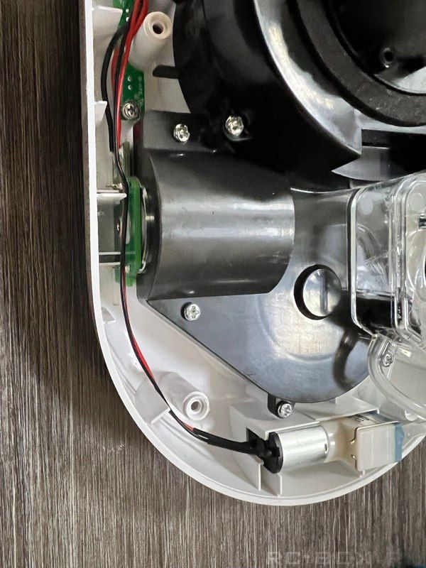

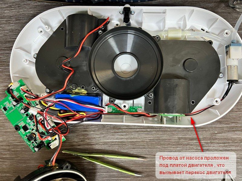

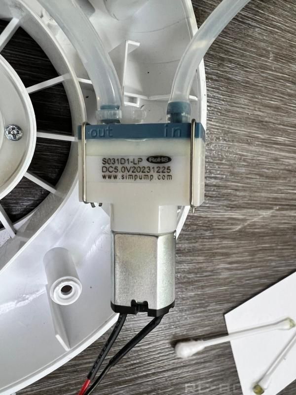

Начал внимательно смотреть и обратил внимание что провод от насоса распрыскивателя проложен под платой двигателя и двигатель не ложиться полностью в свой паз и становиться под небольшим углом,  толщина провода примерно 1мм.
Переложил провод над двигателем, двигатель сел на место, всё собрал в обратном порядке. Запустил робота и вуаля, всё работает без нареканий! Колесо крутится , робот по стеклу бегает :).
Вот такой вот оказался несложный ремонт, по сути заводской дефект,  всего то не правильно уложен провод. Если у кого есть чего дополнить, буду рад услышать.
