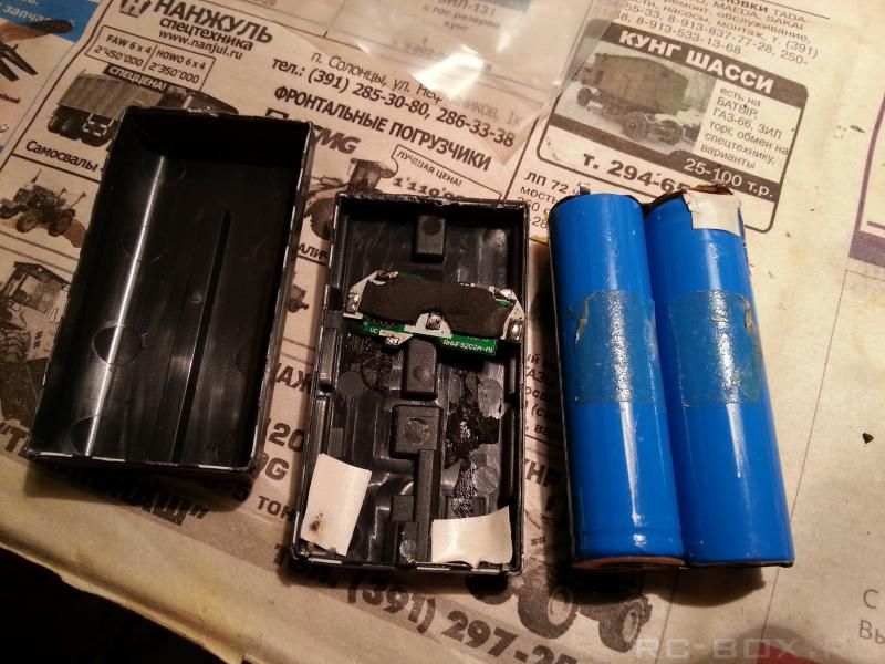

Стал подсдыхать один акк в аппаратуре и решено было заменить в нем банки, как раз лежала пара новых Panasonic NCR18650B (3400мАч).
Самое сложное здесь это вскрыть корпус. Первым дело нужно расщелкнуть половинки, делается это с помощью тисков.
Ну и дальше аккуратно разбираем и отпаиваем платку.
Склеиваем банки и привариваем контакты. Наконец затестил в деле конденсаторный сварочник. Ну надо сказать я очень доволен, варит хорошо и надежно, абсолютно без перегревов. Плюс я немного доработал приспособу с электродами, так что теперь оба электрода прижимаются надежно и дырки с феерверками не прожигаются :)
