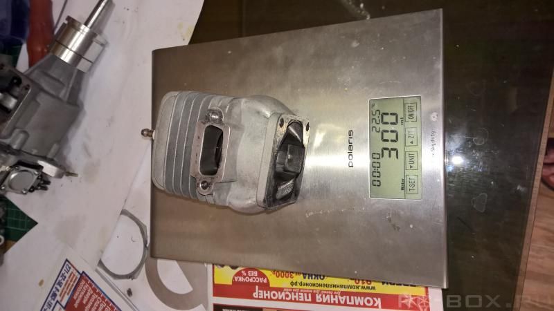

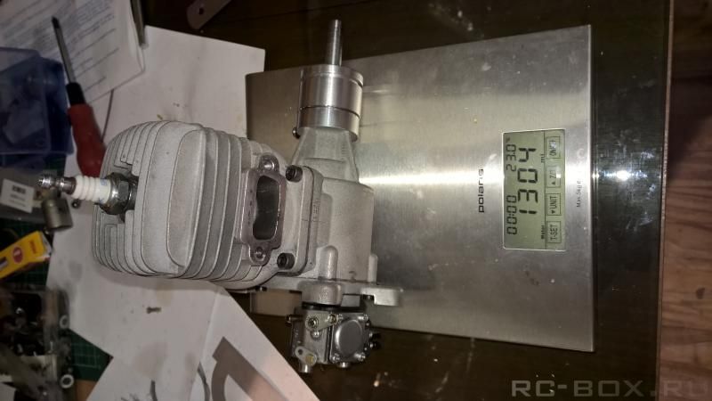

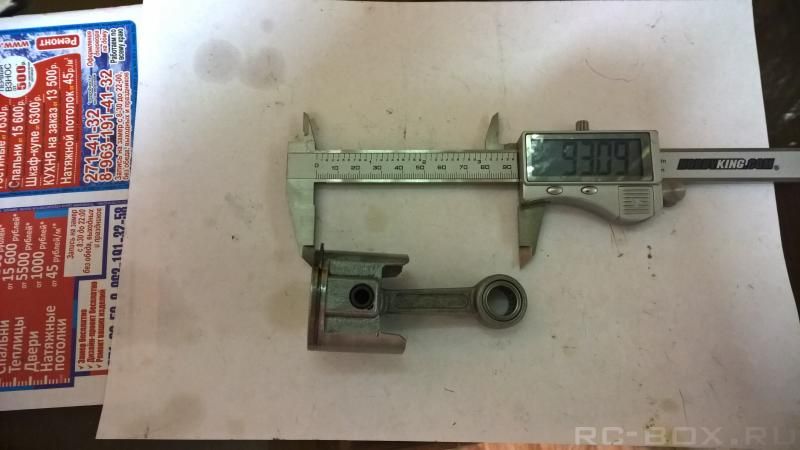

Перед всеми модезами решил зафиксировать вес двигателя, дабы понимать потом что насколько изменилось и на будущее чтоб понимать есть ли во всех этих действиях смысл. Вес двигателя со свечкой до переделки 1304гр.
Вес цилиндра от ZDZ50 300гр. , глубина цилиндра  65,23мм

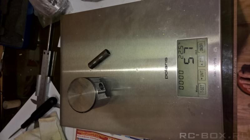

Вес поршня и пальца  от ZDZ50 57гр.

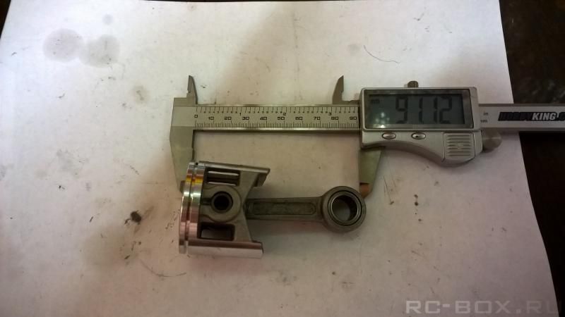

Длина шатуна с поршнем ZDZ50 93мм
Параметры планируемых к установке комплектующих от DLA56

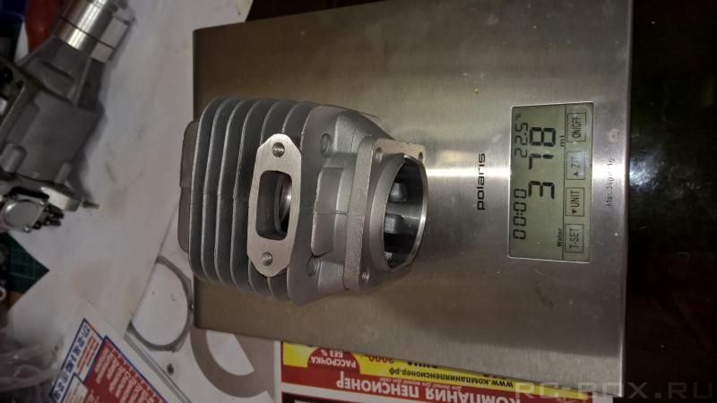

Вес цилиндра DLA56  378гр. , глубина цилиндра  65,31мм

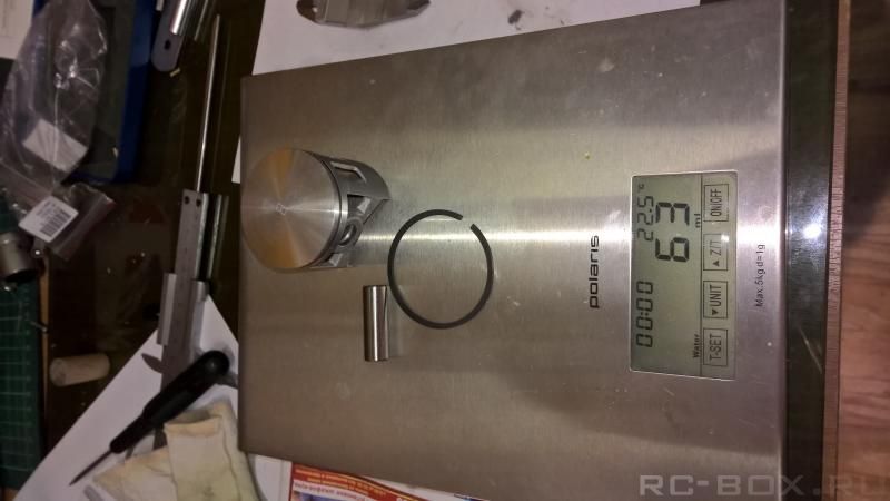

Вес поршня и пальца DLA56 63гр.
Длина поршня DLA56 и шатуна ZDZ50  91мм
Как видно из замеров основня проблема в разнице длин шатуна с поршнем DLA56 на 2мм.
Вариантов решения я вижу пока что два :
1й вариант сделать новый шатун длиннее
2й вариант срезать посадочное цилиндра
Если есть еще мысли как более правильно поступить, буду рад услышать.  Еще вопрос по разнице веса поршня, насколько это критично ?
