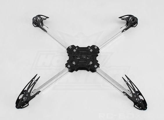

1. Складная алюминиево-стеклопластиковая рама для квадрокоптера Hobbyking X525 V3 600мм

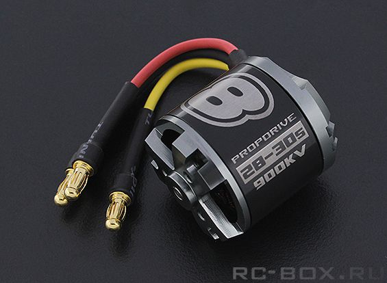

3. Бесколлекторный двигатель с коротким валом для мультироторных систем NTM Prop Drive Series 28-30S 900kv / 270Вт

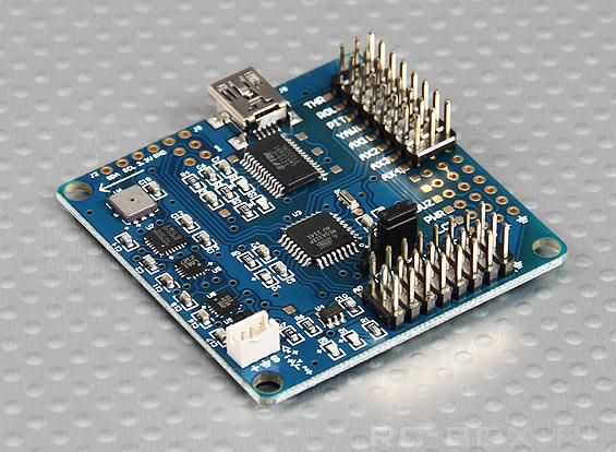

4. MultiWii 328P Контроллер мультикоптера с поддержкой FTDI и DSM2

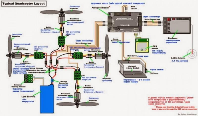

Собирал все по этой схеме

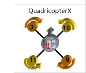

Регуляторы подключал по вот этой схеме в разъемы D3, D9, D10, D11 на контролере
Если есть желание, как то по другому собрать коптер, смотрите в мануале на контролер, там есть схемы.
На апаратуре я выставил режим самолета и mode 2
С контролера на приемник шли разьемы THR, Rol, pit, yaw. А на приемнике были CH1, CH2, CH3...
Путем нахождение схемы, которую повторно найти не смог установлено, что:
THR->CH3
ROL->CH1
PIT->CH2
YAW->CH4
Что касается настройки контролера, об этом позже, еще ковыряю прошивку.
Скажу только что контролер шьется через Arduino GUI не старше версии 1.0.6 по usb, драйвера есть в комплекте GUI
так же для калибровки датчиков, есть MultiWii GUI (требуется java для запуска не ниже 8), там же можно посмотреть реакцию контролера на управления и кривые датчиков.
