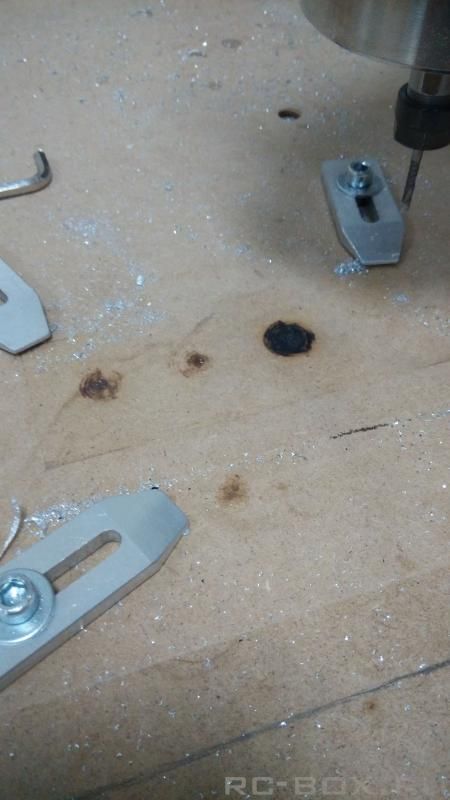

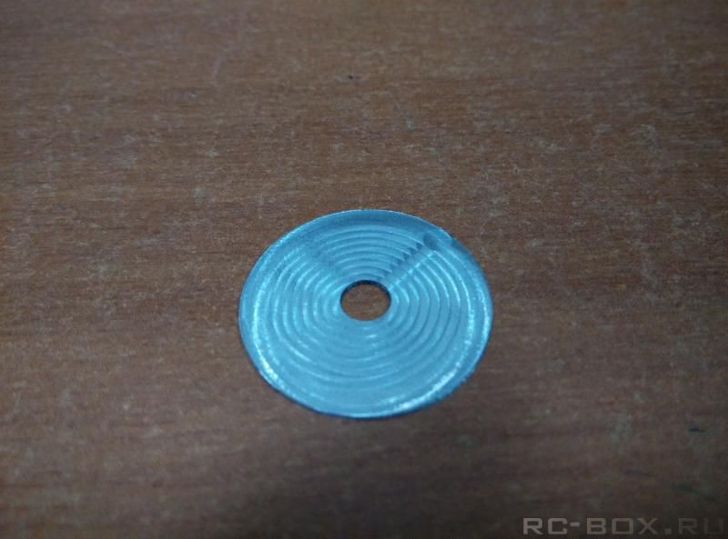

Сегодня был веселый вечер =) Нужно было фрезернуть из алюмя шайбы 25х5х0.5 =) Если конкретно нужны были шайбы, а мне было интересно, что из этого выйдет.
Заготовка - пластика 2мм, из Леруа, очень мягкая :)
Ну первый блин комом  :)
Люминь мягкий, поплыл, а опыта пока не много.
Ну БЛИН то конкретный получился, алюминь поплыл так что немного поджарил стол  ;D
Ну это дело поправимое :)
Пришлось немного почитать, решил пойти в сторону ВСО, увеличить обороты под 20к, увеличить подачу до 2м/мин, а съем сделать меньше, результатом остался доволен. Если в первом случае к заготовке было не дотронуться, все грелось и горело, то во втором заготовка была около 30-35 градусов. Время на обработку даже уменьшилось.
